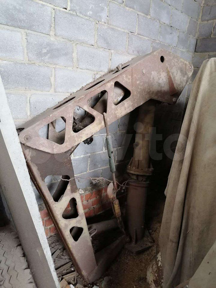

    https://www.avito.ru/chelyabinsk/zapchasti_i_aksessuary/manipulyator_5_tonn_2083858193
    Манипулятор, судя по фото, как раз с мусорки, который стоял посредине кузова.
    На сколько понимаю, первые они вообще были 350 кг грузоподъемность. Потом стали 500 кг. Почему решили что грузоподьемность 5 тонн, непонятно. А ещё здесь поворотный механизм реечный. Начал смотреть в сети, и правда - сначала на мусорки ставили именно такие краны - с реечным механизмом, а затем стали делать с винтом и гайкой, как у меня. Вот и думаю - почему они от правильной конструкции перешли к несуразной? Или этот реечный механизм был до такой степени неудачный, что конструкторы решили сделать совершенное извращение вместо него???
    ...в этом крану меня привлекает возможность поставить колонну с механизмом поворота вместо моей, но очень не нравится цена и немного напрягает неизвестность почему не стали такие выпускать всё-же? ... вот и весь в раздумьях - звонить и торговаться или уж не связываться с котом в мешке, а искать что-то подороже, но более понятное и "земное"? Например за 75 т.р. можно купить ИНМАН ИМ 20, грузоподъемностью 990 кг., правде сейчас нашел такой далеко и в комплектации без лап, но поискать можно.

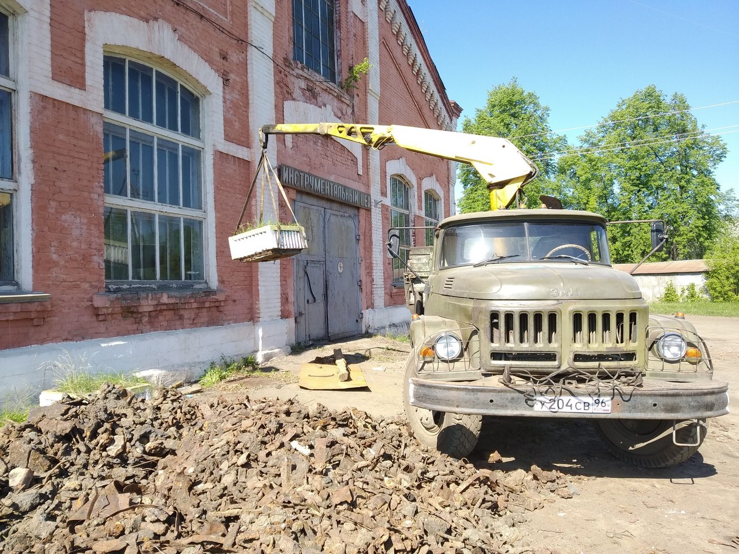

    Помаленьку работаем с ЗиЛом. в прошлом месяце 48 часов отработали между делом. В этом тоже уже 40 часов отработали..... работа, в основном, однотипная, но иногда и вот такая бывает - "клумбы пересаживаю" :)

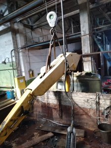

    ..... установка начинает "уставать". Побежал цилиндр подъема стрелы основной (он расположен непосредственно в башне здесь, по этому для того, чтоб добраться до колечек (а там именно колечки, а не манжеты), надо отделить стрелу от башни и снять стрелу). Так-же начинают течь шланги. Но это ожидаемо - шланги стоят еще родные. За столько лет все потрескались и выглядят очень непрезентабельно. Не менял сразу, опять-хе из за того, что-бы вообще понять как и что работает и когда надо менять, а когда можно работать....думаю что если-бы не начал работать ЗиЛ, то шлангов этих мне хватило бы на всю жизнь.

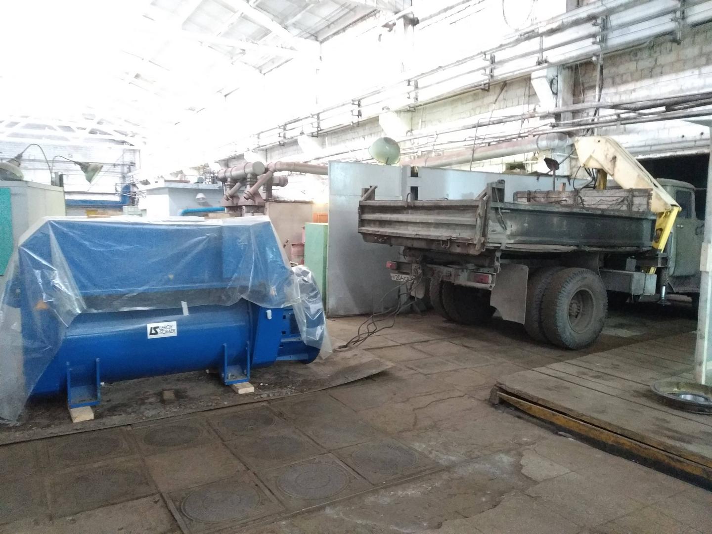

    Не много не по теме крана, т.к. кран тут мне не помощник был, но на машине поработал.
    Надо было перетащить генератор мощностью 1000 кВт с улицы в цех. На улице его разгрузили краном и поставили на "пену" (лист железа) и волоком затащили в цех трактором. А по цеху я уже ЗиЛом его таскал..... директор сказал что весит генератор 3400 кг. Ну, думаю, утащу ЗиЛом. Зацепил, потащил. Тяжеловато было с места сорвать, а потом тащил нормально. Там метров 150 всего..... когда притащил, то крановщица отказалась генератор поднимать и ставить куда нужно, т.к. оказалось что масса у него не 3400, а ....5809 кг!!!! Вот хожу и думаю - как так я ЗиЛом-то его утащил тогда с такой массой?

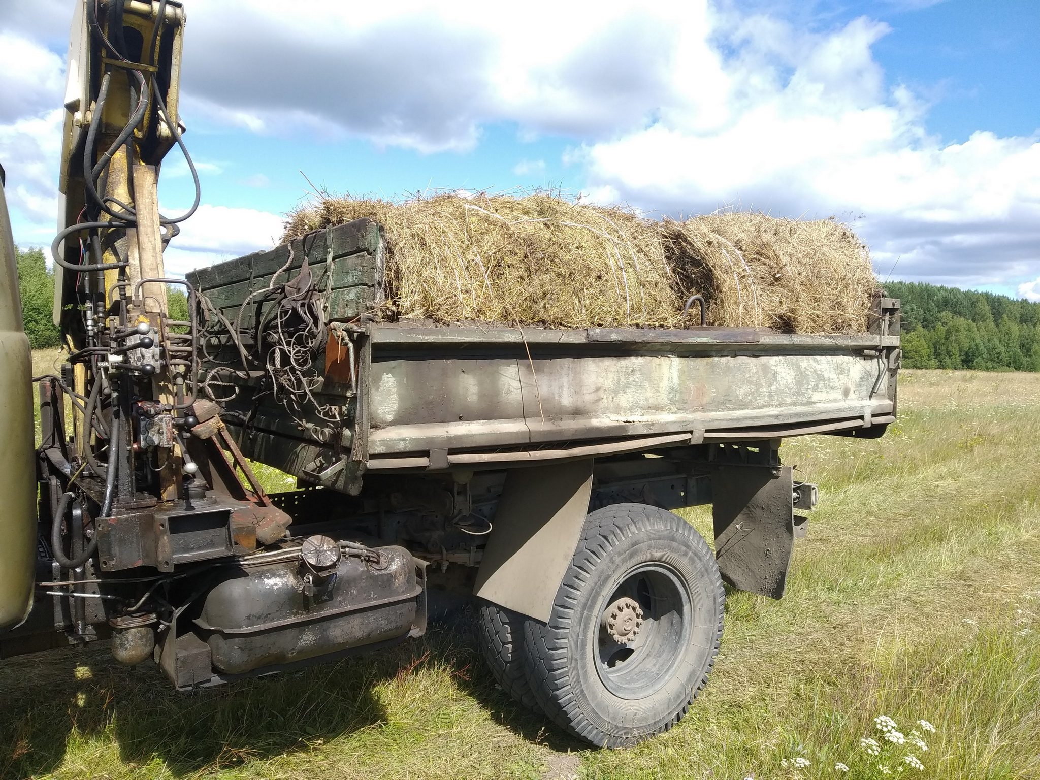

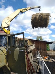

    И вот так, оказывается, можно применять этот манипулятор. Тюки где-то метр в диаметре, взял стропу 4 метра и как раз получается обхватить тюк.... конечно не так быстро, если-бы захватом грузить, но и не медленней чем пикой получается собирать с поля и грузить на себя ...зато привез куда надо и разгрузил сам на место и не надо их таскать-толкать...
