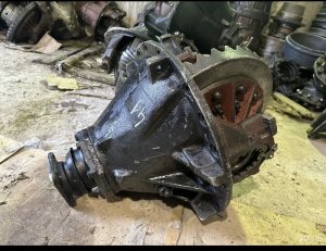

    Мужики привет! Подскажите пожалуйста, какой редуктор нужен в ЗИЛ-433362 1998 выпуск. На авито есть с длинным корпусом и коротким с пометкой 41. Фото приложил для примера. Не знаю какой подойдёт, так как примерить и снять замеры возможности нет, машина далеко сломалась.

    С большой долей вероятности - тот, что на первой картинке, гипоидный.
    Но, мало ли куда могли залезть шаловливые ручки прежних владельцев?
    Вдруг они меняли мост в сборе от прежних выпусков, и там окажется с двухступенчатым (на второй картинке) редуктором.
    Нужно уточнять. Фото, где бы машина ни сломалась (если только не в пустыне и нет сотового покрытия) переслать то можно для сравнения?
    Второй момент. Что значит пометка 41? Терроризируйте продавцов. Если это количество зубьев, то редуктор, хоть и гипоидный, от ЗиЛ-133, тихоходный, с ПЧ 6,83. По присоединительным размерам подойдет, но поедет медленнее. А на указанном вами автомобиле завод ставил 6,33 с 38 зубьями. Правда, народ ставит и 5,29 от дизельных модификаций, тогда там 37 зубьев. На разгон потупее, но максимальная скорость выше.
