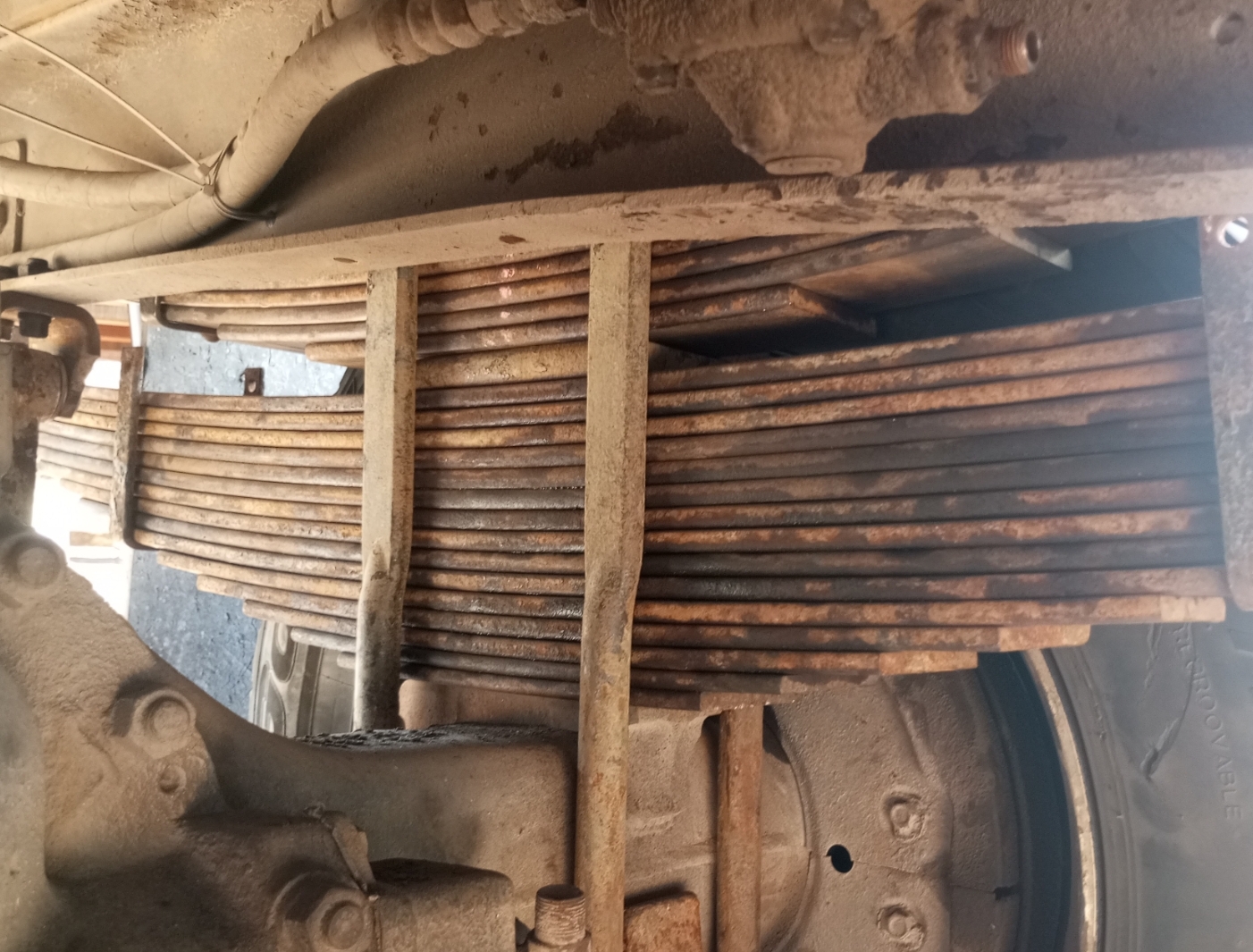

    Стремянки тоже мазовские
    7.790
    2.877

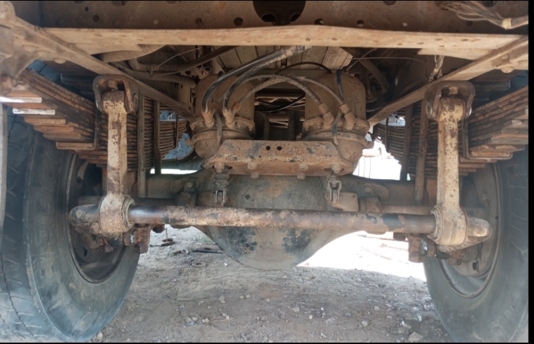

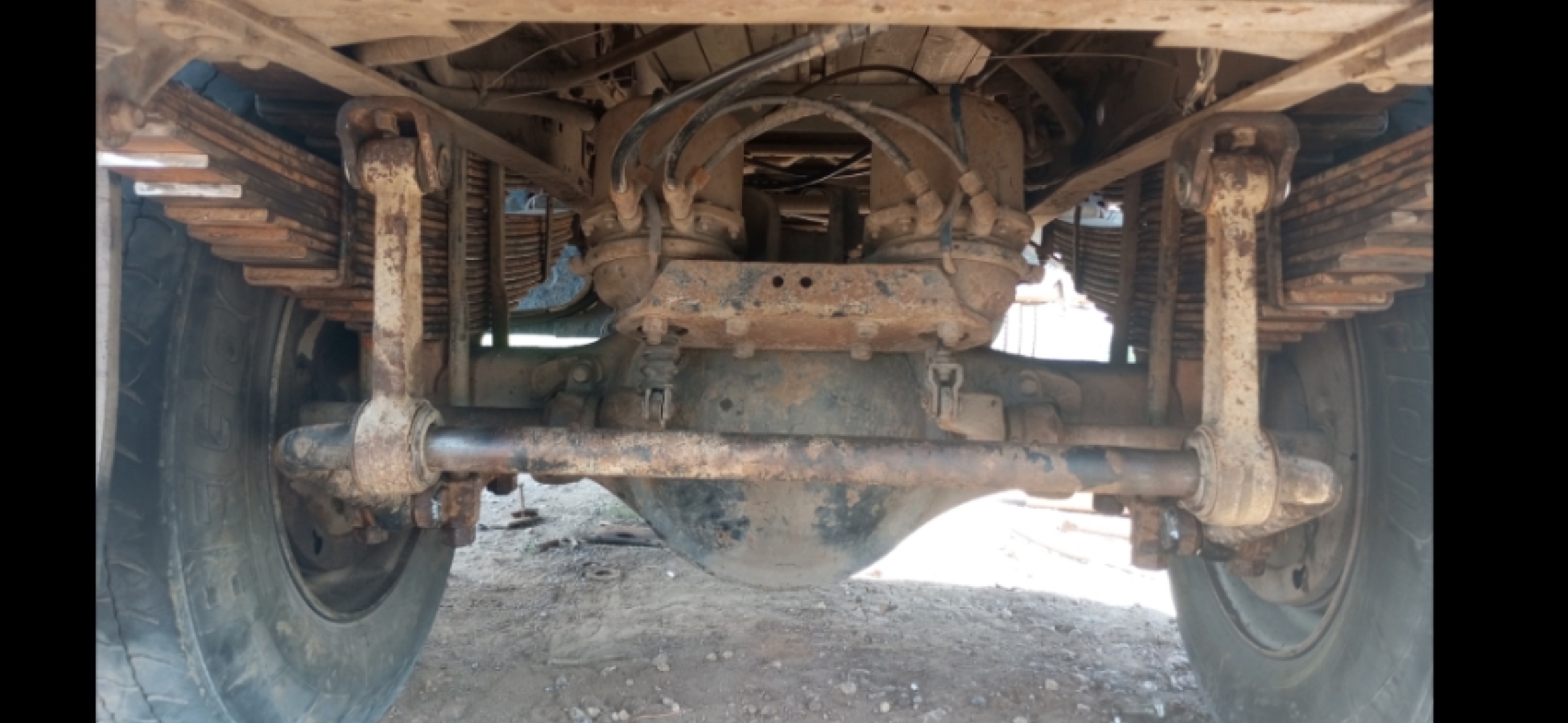

    Сделайте, пожалуйста, дополнительные фото с другого ракурса, чтобы были видны зазоры между рамой и стремянками и между рессорой и колесом. И напишите, какие они теперь (в см и мм).
    Общий вид сбоку тоже не помешает.
    Благодарю за сотрудничество.
    Доберусь до компьютера, перенесу сообщения в соответствующую тему.
    P.S. На аватаре видны 10-шпилечные колеса на передней оси. Хотелось бы узнать, каким путем пошли для данной реализации.

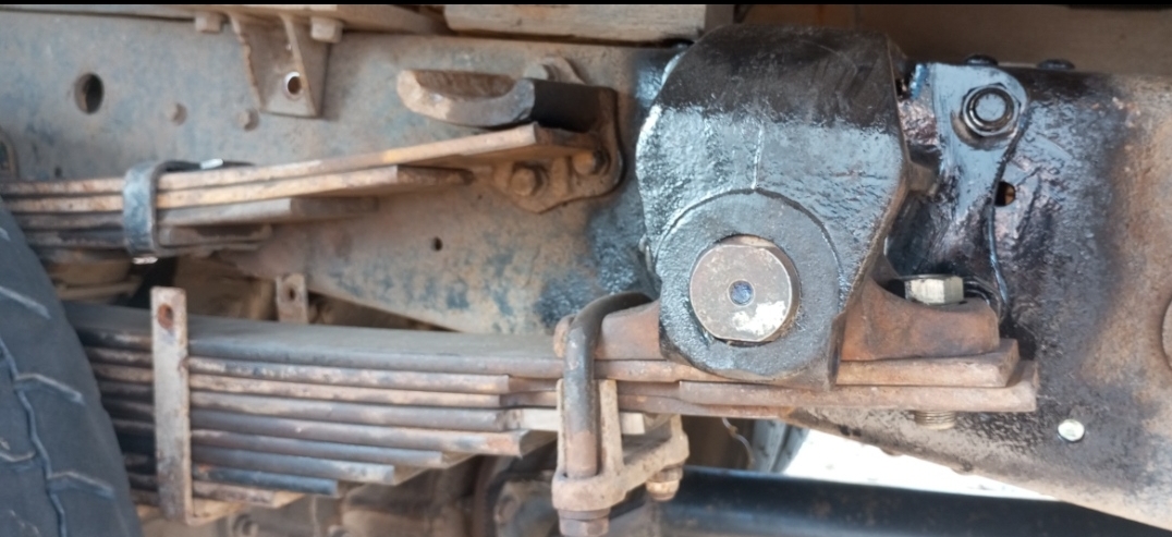

    Передок все просто опорники от старика КамАЗа, ступицы с еврика, щас тяга продольная рулевая камазная стоит, попозже буду опоры с еврика ставить, по зазорам сзади где то 1см от рамы до стремянки и 1,5 см от стремянки до покрышки

    Кронштейны передние где палец рессоры стоит мазовские, у них получается от рамы до болта которым рессора крепится впереди такое же расстояние как и у зиловских под 75е рессоры
