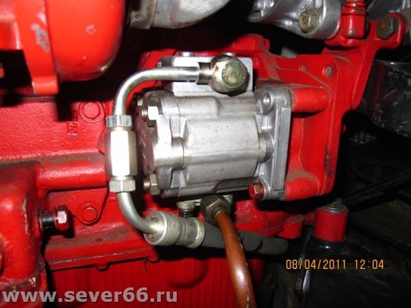

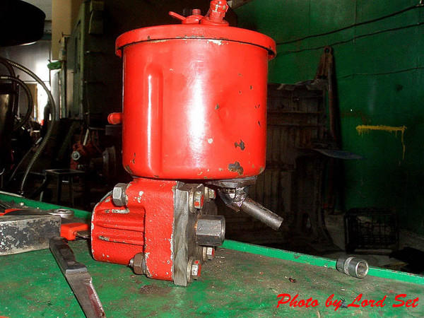

    Смотрю на фото не могу понять где клапан. Тыкните носом.
  10. 2222g
    перечитай темы все будет понятно.
    http://zil131.net/forum/threads/gur.961/
    также полно инфы на профильных сайте http://fermer.ru/forum/samodelnaya-selskokhozyaistvennaya-tekhnika/64009?page=4&refresh=
    инфа от туда
    Задняя часть от зиловского насоса гура и есть перепускной клапан.Отворачиваеш заднею часть делаеш торцевую заглушку со штуцером и все.На этот штуцер подача от насоса,задний выход на гур ,верх сброс
  11. hazan86
    либо перепуск от маза можно поставить.там коробочка такая..кольцо дюралевое в топку-выточи стальное.
