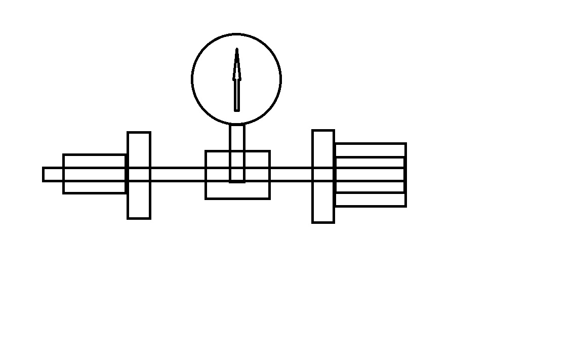

    Регулировка клапана - изменение жесткости пружины. Либо изменение ее длины, либо замена, либо изменение толщины прокладок-шайб. Чем проверить давление? МАНОМЕТРОМ давление измеряется. Придется изготовить проходной переходник с выходом на манометр (шланг или трубка высокого давления - тройник-переходник с манометром - насос).

    Переходник-тройник с манометром.
