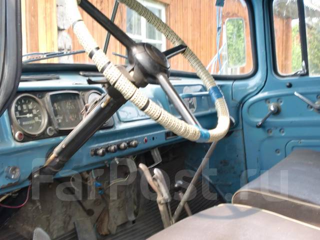

    мужики а не хто не заморачивался с переделкой рулевой колонки на зил 130, по принципу как у зил 4331 а то както с рулем зил 130 не очень удобно.
    [​IMG][​IMG]
  13. груЗИЛок
    А техосмотр покупать потом всю жизнь ? Так то да , переделать можно было , длины хватает .
