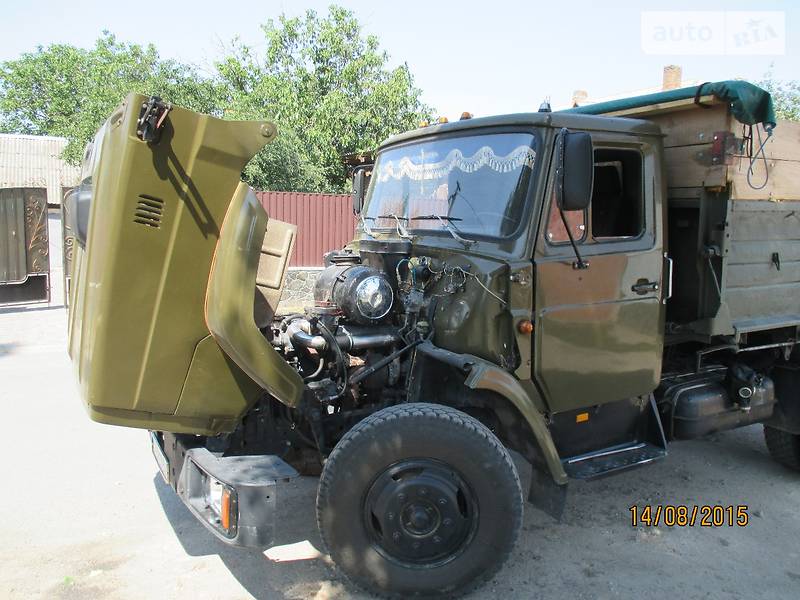

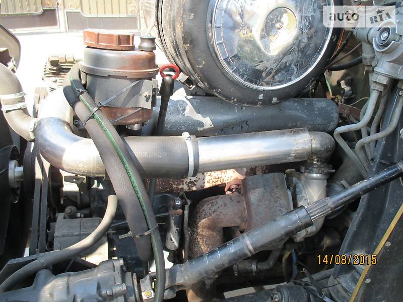

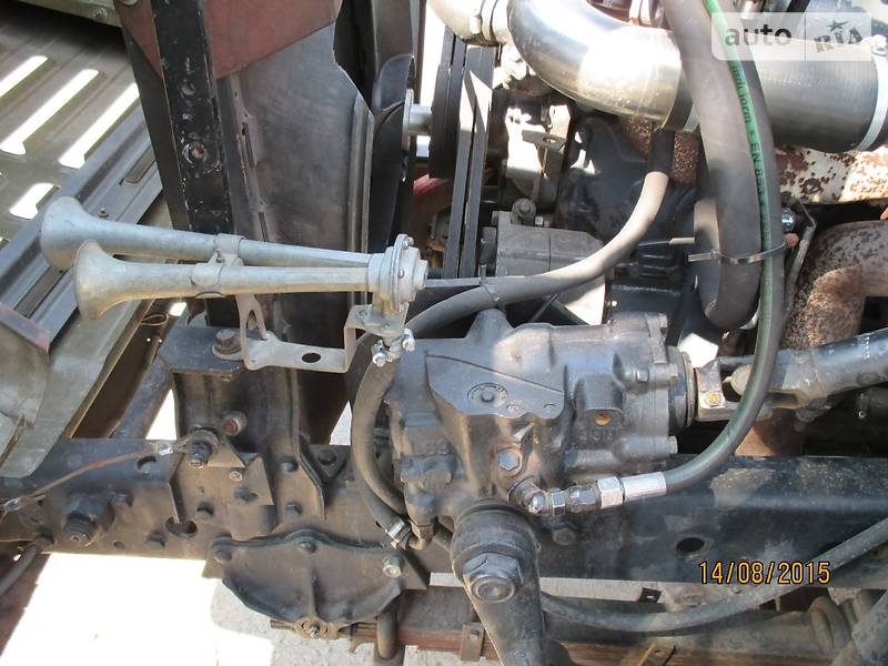

  12. МАЗай
    там же написано, что с Мерседеса. Видел Америкоса на Зила ставят.
