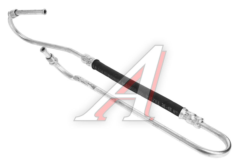

    Народ кто в курсе, у ГУРа 130-го и 131-го шланг высокого давления одинаковый или нет, а то тесть звонит с деревни, просит шланг купить на 131-й, и говорит типа он какой то особенный?....:shock:
  2. Рамир
    да нет,от насоса к гуру одинаково всё,да и моторист мне с 131 давал такой же как у меня.
    Он наполовину железный ,наполовину металлошланг ,гнутый весь
  3. Hunter-77
    Вот и я о том же.
    встречал два вида родной заводской с длинной трубкой которая на сам гур крепиться,и кооперативный минимум трубки 20см шланг обжатый как топливный -говно короче....
    при покупке обязательно смотреть чтобы не обжатый был а как бы одно целое обжимки струбкой и трубка длинная вперед и возвращается.... на самом дела ответственная деталь,тут и пожар могет быть! то же самое про шланги для обратки! не ставьте кислородные! берите маслостойкие,помните колектор рядом!))))
    вот такие не покупаем..... текут там где обжато..... 179065.jpg а покупаем только такие..... 018159.jpg

    7.794
    2.880
    Подтверждаю. Купил, потому что других в магазине не было. Пожалел. Первый потек через 20 км. Второй мало того что потек, а резина с трубки соскочила. Хорошо, успел остановиться вовремя.
  8. egorr
    я тоже купил от безвыходности плохой, так как других небыло. перегибал его потом очень долго пользуясь всеми щелями автомобиля. загиб был совсем другой в отличии от родного
    Есть разборный от ЗИЛ 53&&& тягачи-там шланга с накидными гАйками
  10. Maks
    Всегда менял штуцера и ставил армированный белорусовский шланг с накидными гайками на 24. Последний раз, когда побежал от старости шланг поменял на новый, который обжали на работе. Сейчас начал мокнуть один конец. Видимо слабовато обжатый.

    Подобрать шланг с такими же резьбами можно от продукции ГАЗ. На Волги, Газели и Валдаи тоже ставят ГУР'ы. Я ставил себе такой. Вот только прокачать как требует мануал без заводки не получается. Конфигурация шланга не такая, как наша, коленце высоко получается. А так у них шланги очень хорошие.
    Прокачивать можно и руками,прокручивая шкив насоса.Точнее-закачивать в гур
