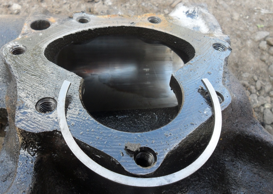

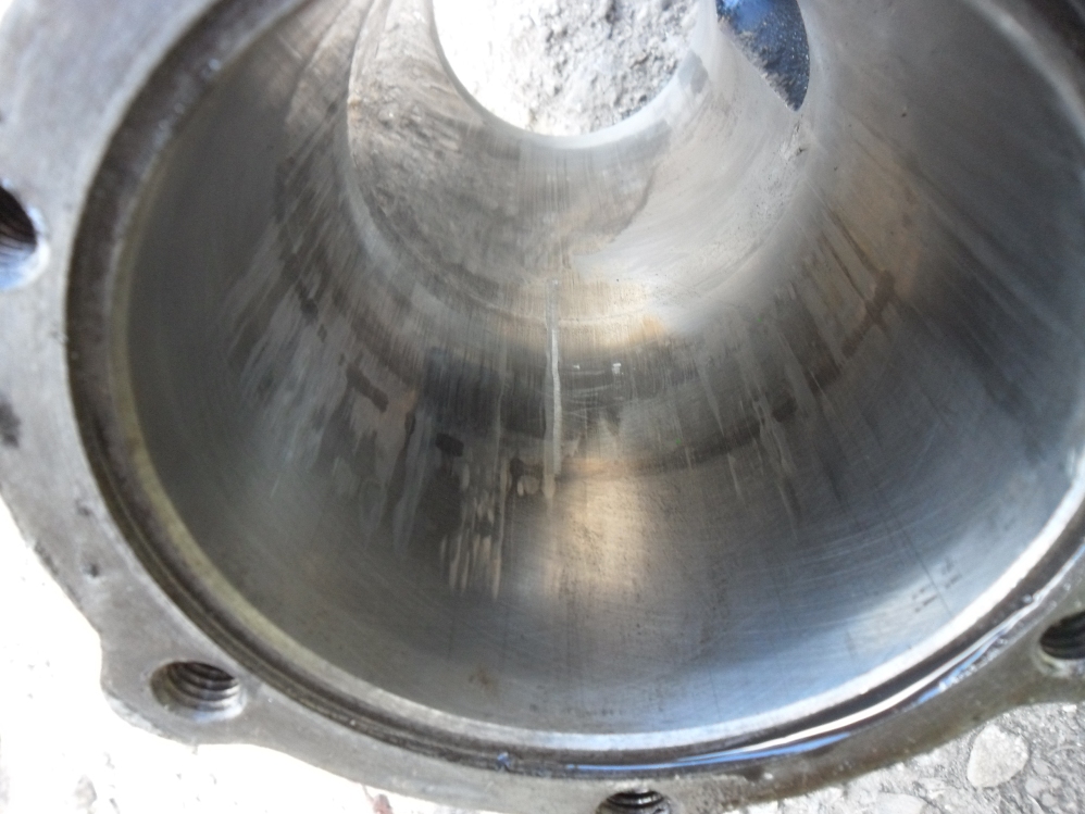

    узнал, сходил в магаз 1300,земноводное помешало.На озоне заказал,355р.
    Из секретного угла достал б\у от г.53 ,напилинг небольшой.
    Ждал еще один сюрприз,малое кольцо.Тернет тычет по размерам один в один с камаз фторопластовое.Повезло,было в наличии и всего то 70р.
    Не знаю чего эти кольца ломает,думаю от кривизны рук при сборке.Когда в гильзу вставлял пришлось помучится ,оправки для колец подходящей не нашлось.А так там и ломаться нечему,и р\к надо путный.Р\к ставил Автопоезд,путные резинки
    В общем,собрал.Моя доволна,теперь 2 пальцами буду между столбами в складах.
