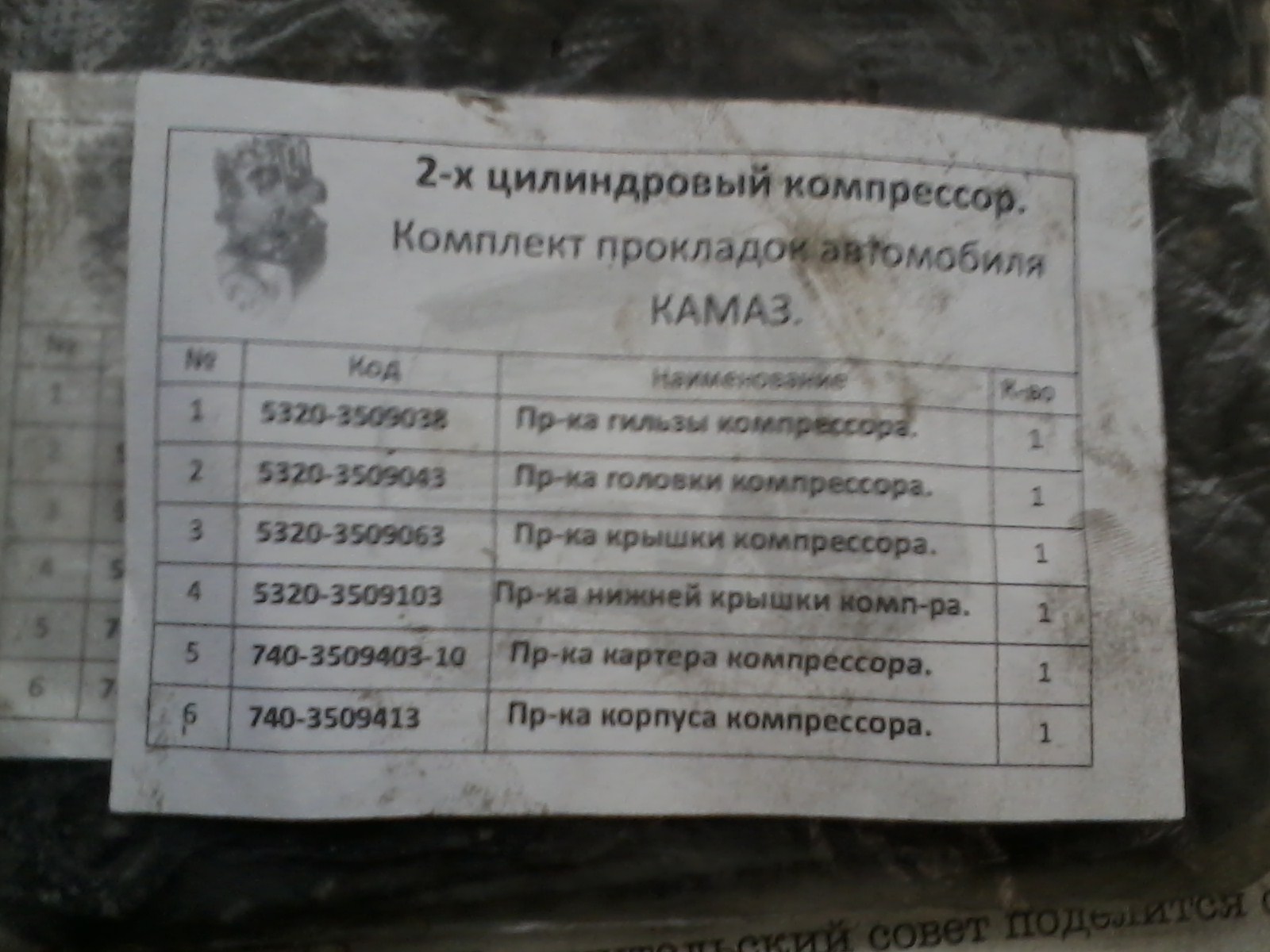

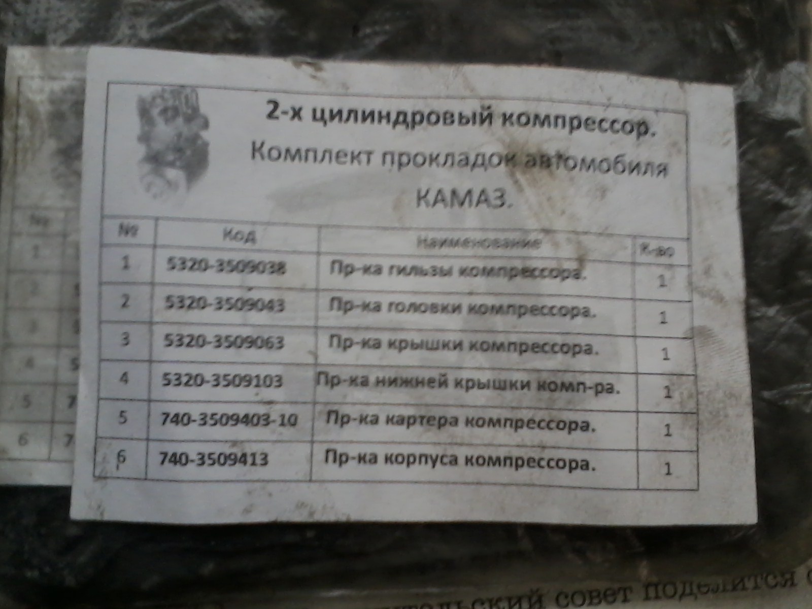

    Купил комплект прокладок,сами прокладки рублю из паронита 0,8 он толстый и нормальные получаются,эти купил как шаблоны.Обвел по ним на пароните и руби. IMG00898.jpg IMG00899.jpg
    Этикетка прикольная:lol::lol::lol:
    Особенно обратная сторона ее.
  12. Атаман 61
    если бумаги нет на этикетку,а этикетка это лицо фирмы!!!!то с чего там прокладки.....понятно!
