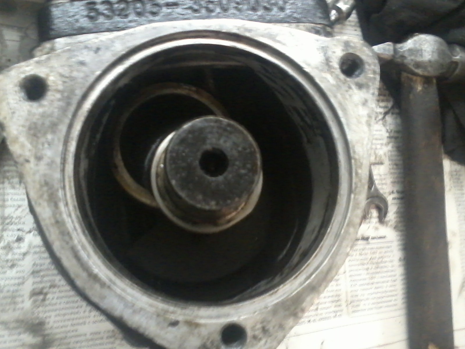

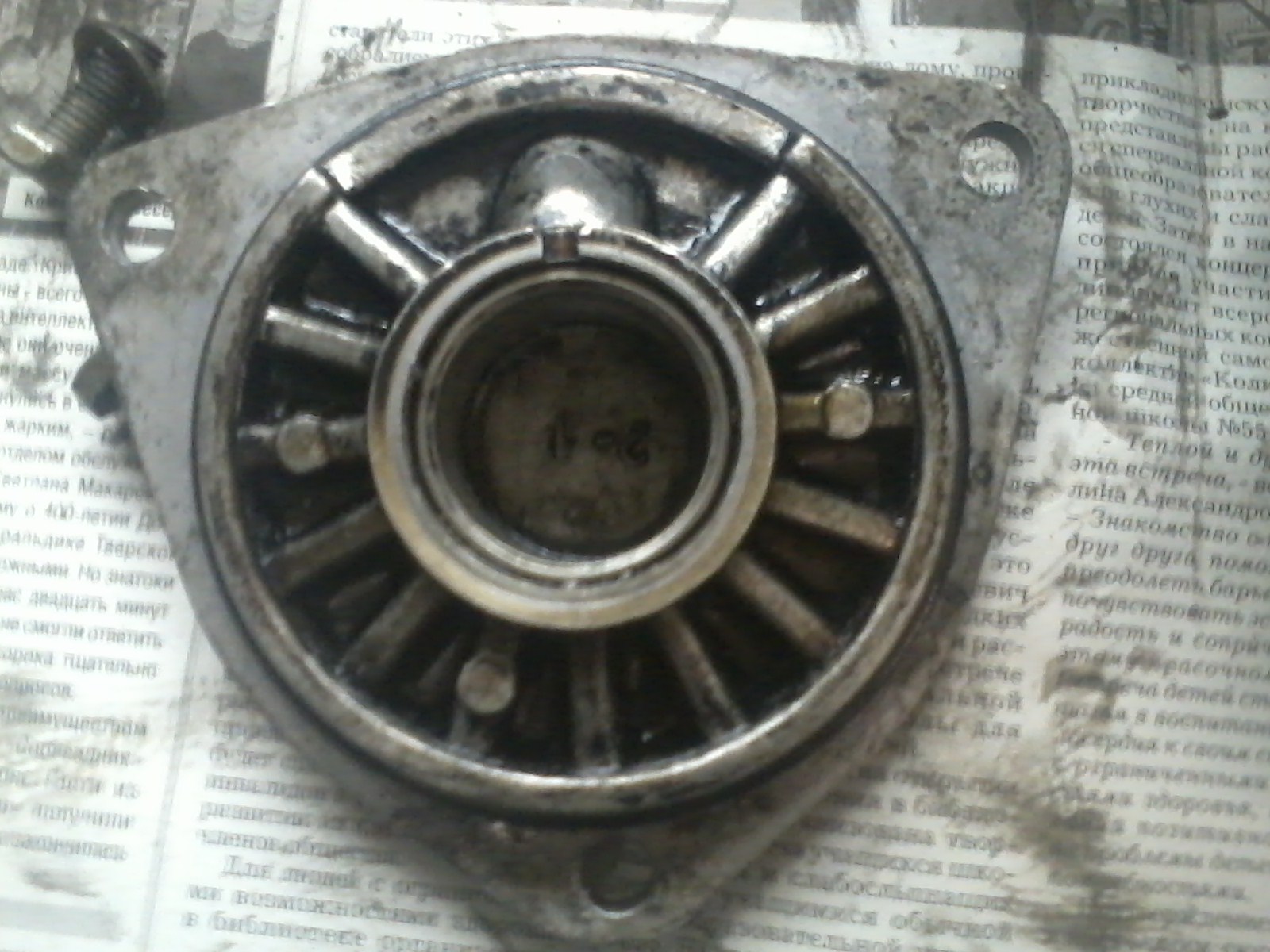

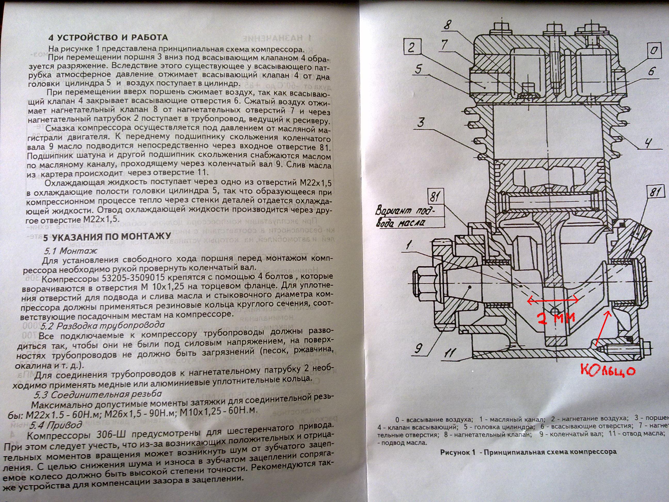

    Завтра буду колечко точить под коленвал,а то вал имеет перемещение 2-3 мм вперед-назад.А так кольцом его маленько уберу.
    По уму конечно нужно все менять,на заводе мне ответили
    "Осевой люфт коленчатого вала в новом компрессоре допускается до 0,4 мм
    (параметр проверяется после сборки компрессора). Допустимый осевой люфт у
    компрессора после продолжительной эксплуатации должен быть не более 1 мм.
    Если люфт больше, то необходимо посмотреть износ опорных торцев задней
    крышки и картера . При значительном выносе заменить соответствующую деталь
    на новую (обычно достаточно замены крышки, потому, что площадь опорного
    торца картера на порядок больше и соответственно его износ на порядок
    меньше). Рекомендую еще проверить на коленвалу расстояние между задним и
    передним опорными торцами. По чертежу оно должно быть 75...75,1 мм. Если
    этот размер уменьшился до 74,7 мм, то рекомендую заменить коленвал на новый."
    Но увы,придется точить кольцо+толщину подбирать методом тыка и ставить,портянку не хочу не мой профиль.
