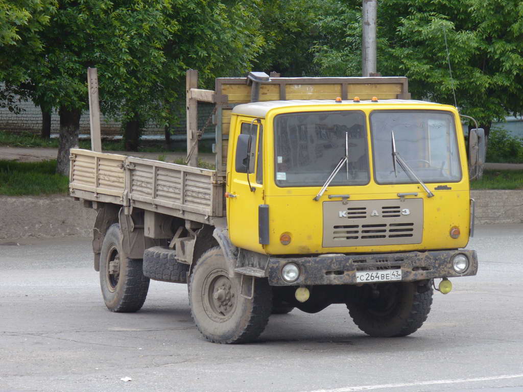

    Какие я только машины не ковырял,если честно машины нет никакой а конструкцию всех машин ощутил на себе и если покупать то покупал бы КАЗ-4540,нравиться мне он.
    Мотор половина от Камазовского,трансмиссия своя,сцепление можно менять не снимая КПП.
    Тормоз воздушные.

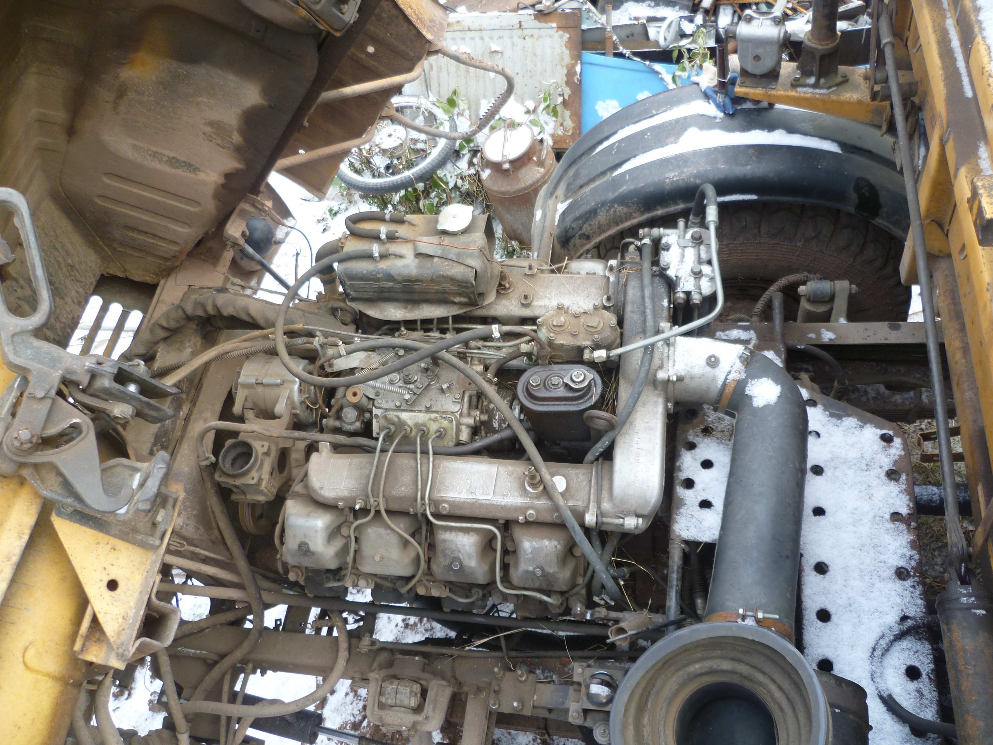

    Ну и рассказ про сказочный долбоебов,было у них два Маза,им казалось мало и решили они еще один купить,но денег не было а хотелось,вот они и замутили обмен свой DAF-800 обменять по Авито в Нижнем Новгороде на якобы рабочий Маз.
    Приехали поменяли,машина то убитая была в ноль но их не смутило,главное что завелась,сели долбоебы в кабину и поехали домой в Тверь,по дороге печка отказала не греет и температура мотора растет,подумали что отопитель просто забился,масло по дороге текло из под поддона,ну да ладно это не беде как им сказали меняльщики,только прокладку нужно поменять под поддоном.
    Домой то приехали,покупку обмыли и стали с ней ковыряться и подсчитывать на сколько наебали тех меняльщиков в Новогороде,печка не грела так это ремешок просто оборвался на помпе(ЯМЗ-238) вот и не был циркуляции а в дороге 300 верст просто никто не мог подумать на ремень,ведь он не рвется.Ну да ладно починили,взяли купили прокладку под поддон да давай ее менять,прокладку поменяли а масло как бежало так и бежит из места где к картеру маховика прикручиваеться поддон.
    Позвали "специалистов" те вынесли вердикт,мол сальник коленвала плохой да его нужно заменить,но долбоебы жадные до денег оказались и решили сами менять,мол зачем отдавать в сервисе 15 000 рублей если можно самим сделать,там работы на два дня,собрали народ пообещали сказочных денег,сняли они КПП и увидели трещину в картере маховика,все опечалились вот беда то какая,давай думать,но опять же их выручил сказочник и продал им якобы хороший картер маховика и всего то за 2000 рубля.Тут и обрадовались долбоебы вот причина,картер пихают,сцепления ставят а КПП то и никак,зовут еще одного дурачка то есть меня мол помоги КПП воткнуть и опять больших денег обещают но дурак то и на то дурак что бы верить,КПП воткнул,все подключил,правда болтиков и шайбочек половина не нашел,но куда они если можно заместо 8 поставить на 3 болтиках к примеру,ведь машина то не моя да и долбоебы торопят давай быстрее.
    В общем все собрали как и было,два дня все трудились в поте лица,даже главный долбоеб давал свои советы ведь он главный,тут бы и сказочки конец пришел,да на то она и сказка,завели машину даже тронулись,все обрадовались,тут решил один шнурок завязать,ведь некрасиво ходить когда шнурок болтается,согласитесь сами,нагнулся он под машину и масло то как и бежало ручьем так и бежит,тут то все и опечались,что мол не так сделали и куда смотреть,позвали опять "специалистов" те вынесли вердикт,мол заглушку с блока выдавило где картер маховика,вот опять беда и незадача.
    Молвит речь опять главный долбоеб,давайте КПП снимать и все по новой разбирать,КПП то сняли+все разобрали,смотрят то они на блок да заглушки найти не могут,тут то маленький долбоеб и говорит а это что за писка круглая стоит,вставили они в нее отвертку то и давай крутить,а она то и не выкручивается а лишь прокручивается,вот она беда сейчас мы эту заразу дрелью возьмем кричит кто то из них и скорее тащит дрель,дрель он вставит и нажал курок,засверкалось сверло и уперлось в эту писку и заклинило,все кричат ему победа и тяни ка те ее поскорее,долбоеб ее и тянет,да идет она с усилием,он уперся посильнее и скорее с рывка ее тянут,хоп щелчек раздался и вынулась зараза только оказалась оська а не писька как думали все,но когда вынулась то все услышали колокольчика звонок и буль-бульк-бульк.
    Опять совет собрали,стали думать все что и как даже младший из всех долбоебов зачесал голову,авто строк сказал купите азбуку,но его послали,зачем нам азбука мы все и так знаем,стали опять собирать совет старщин как решать что и как,не решили ничего,нету ума у них.Позвонили Черномору мотористу,тот им вторит денешку давай мне,за избушку нужно заплатить,а я вам починю все,нет сказали ему дорого тебе платить,по телефону нам скажи,Черномор и молвит им,сними поддон и поставь на место все,но поддон то им не снять,упирается он в балку Маза,долбоебы напрягли свой ум,вот идея экскаватор рядом есть,натянули тросик за мотор и давай его тянуть вверх,а мотор то и не идет,держит его рама он к ней прикручен,вот опять печаль.Видно сказа не закончиться никак.
    Речь идет про мотор ЯМЗ-238 и ось коромысел на рисунке под номером 2 а так же место течи показано стрелкой,мало бежит ручьем из под нее.Где стрелка.
