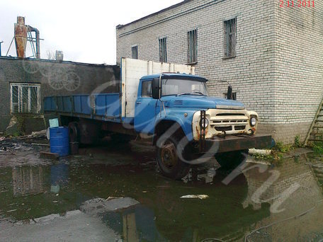

    Я тоже готовлюсь к проекту воровайка,буржуйское не хочется,и деньги сейчас дорогие....проект-зил=50,000руб,манипулятор=120,000руб и д245=50,000руб.уродов у которых больше половины кузова висит сзади делать не буду,вариан-длинный зил,или газон но без вставки а из двух рам.

    На сколько мне известно,все удлиннения рам делают с помощью вставки,т.е разрезают родную раму и вставляют 2 куска!в результате мы имеем 4 сварных шва!в другом варианте делается из двух рам!заднюю часть оставляем родную,её режем в нужном месте и берём другую раму(передн часть) её режем тоже в нужном месте,смысл-имеем всего 2 сварных шва,а не 4!и получается покрепче.
