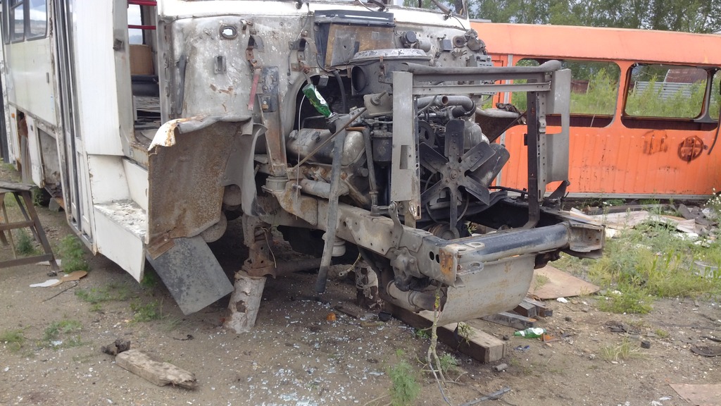

    7.787
    Тут можно наглядно представить, как организовано переднее крепление ЯМЗ-236 по заводскому. Кстати, видны усилитель-поперечина на задних кронштейнах передних рессор, накладки на раму в моторном отсеке под поперечиной крепления двигателя, оригинальная передняя поперечина рамы с буксирными проушинами, как сделано крепление кабины к раме. Впрочем, есть вариант развернуть коллектора выхлопом вперед и крепления кабины не трогать, не раздвигать, а лишь только приподнять.
    Нырок нравится это.
  10. Нырок
    Нырок Шофёр
    2
    зил131-тягач
    передний крепеж на раме без проставок а что с мостом? он до поддона недостает? или там наставки под заднюю опору передней рессоры?
    7.787
    Усилитель-поперечина на задних кронштейнах передних рессор, под передними их нет и не было даже в заводском варианте. Я почему обратил на это внимание - потому что, когда сам ставил свой OM-366LA (на форуме есть тема), мне переднюю поперечину в моторном отсеке со 133ГЯ-шной рамы тоже пришлось убрать полностью, и делать укороченную. Я опасался, что ослабил конструкцию, что лонжероны рамы из-за двигателя будут иметь склонность к разъезжанию в стороны. Владимир 48 мне тогда рассказывал и показывал фото своего заводского варианта. А тут фото попалось, где хорошо видно.
    Поддон до балки не достает, он получается высокой частью перед ней, в переднем свесе, задние концы ходят по поверхностям кронштейнов как им и положено. А проставки под ними (на автомобилях с другими двигателями и КПП их может не быть) - для того, чтобы опустить перекладину между ними ниже, ибо мешает высокий картер ЯМЗ-овской КПП. В моей инсталляции этих проставок нет, картер КПП до перекладины не доходит:
