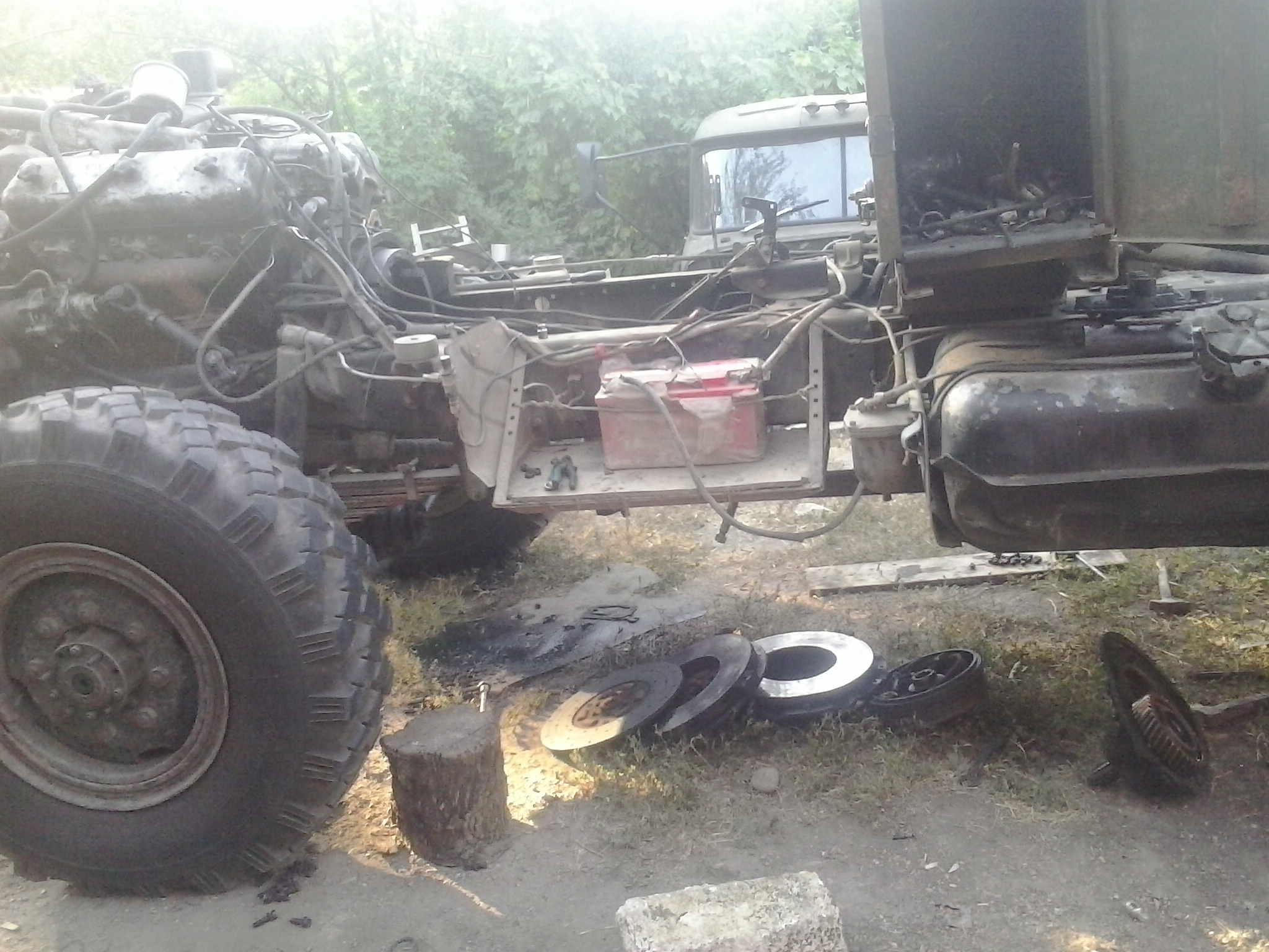

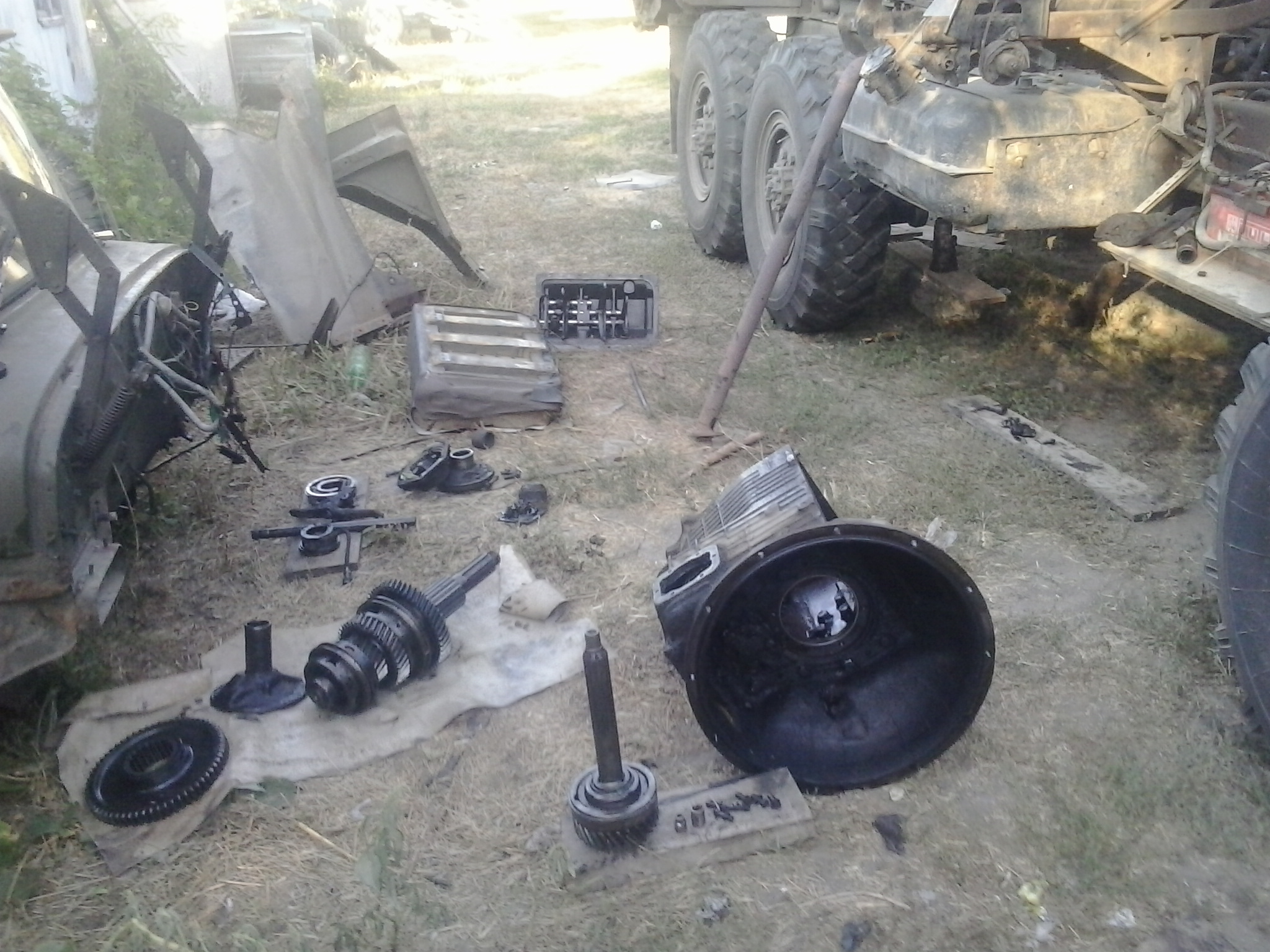

    А у меня посреди сезона беда случилась. Что-то заскрежетало в трансмиссии. Если поставить раздатку на нейтраль и включать передачи и газовать то тишина а вот при движении выше второй скорости или при торможении двигателем даже незначительном скрежет и грохот просто убийственный. как будто шестерни щас выплюнут зубья.
    Стал во двор и раскидал полностью машину. коробка и раздатка внутри просто в идеальном состоянии. пробег под мной 177тыщь. мосты поднял покрутил -тишина... карданы целые. открутил на землю и сцепу- тоже целая.
    Коллеги где ещё покопаться??? - 20 числа кровь из носа надо в горы ехать Фото-0102.jpg Фото-0103.jpg
  7. 2222g
    поспешил все разбирать,надо было сначала определится от куда идет шум, а потом уже все раскурочить,если говориш что рк в нейтрале, а в кпп переключаеш скоростя и шум не идет,значит кпп отпадает,сцепление тоже не издает срежет такого характера,я думаю люфт в рк,от сюда и скрежет,промой в солярке шестерни и посмотри все зубья на предмет вылома,а вообще по твоему ощущению или по слуху от куда шум исходил?
    Масло слей с редукторов, посмотри на стружку и молотые железки.
    Когда-то 53-й был, в редукторе ЗМ отломился клюв, маслосъемный, масло с ведомой шестерни снимает и перенаправляет по своему каналу. Его молотило между шестерней и картером балки. Звук по кардану приходил вперед, на ходу казалось, что что-то с КПП. Но снять ее не успел, спасибо бывалые указали на характерный след на сфере картера ЗМ сзади (его изнутри выдавливало).

    Звук был только под нагрузкой. Перед разборкой вывешивал мосты и давил на газ. Всё явно указывало на кпп. Раздатку расколол не снимая.. она просто новая изнутри.. масло как слеза на магнитных уловителях обычная мелкая стружка- немного... с утра начну собирать всё назад...

    В главной передаче заднего и среднего моста,есть проходной вал на нём два конусных подшипника.
    Они на встречу установленны друг к другу.Вот там если с зазором зевнёшь,получается эфект как у
    твоего авто.
    А совсем просто, если гайка на этом валу расшплинтуется,будет тоже самое.
    Проверь.

    Marseli привет я потихоньку собираю назад машину. Коробку вчера назад воткнул- сцепа диски и выжимной новые. К вечеру будет и кабина на месте надеюсь. Если сняты карданы то проходной вал пошатать будет заметно что подшибники разбиты? сейчас проверю.
