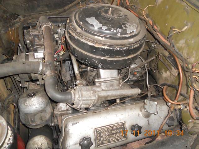

    На 131 зиловский стоит фото в другую тему пойдёт, на 4331 там маз стоит,но того долго откапывать:( весь под снегом.

    Там переделки на час делов- впаять дополнительный патрубок- хотя многоие и без него обходятся [​IMG]

    ну это совсем просто. кусок трубки и поворота два. [​IMG]
