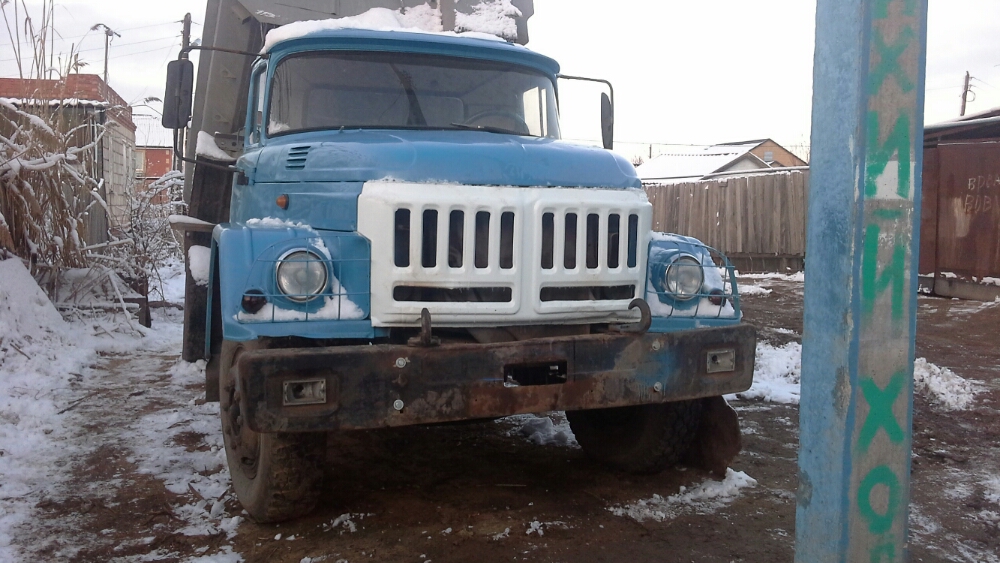

    Приспасобил бычковский бампер под 131 кабину

    на улице минус 10,подожду чуток и буду красить бампер кузов и диски,смотриться как не черезчур огромным?
