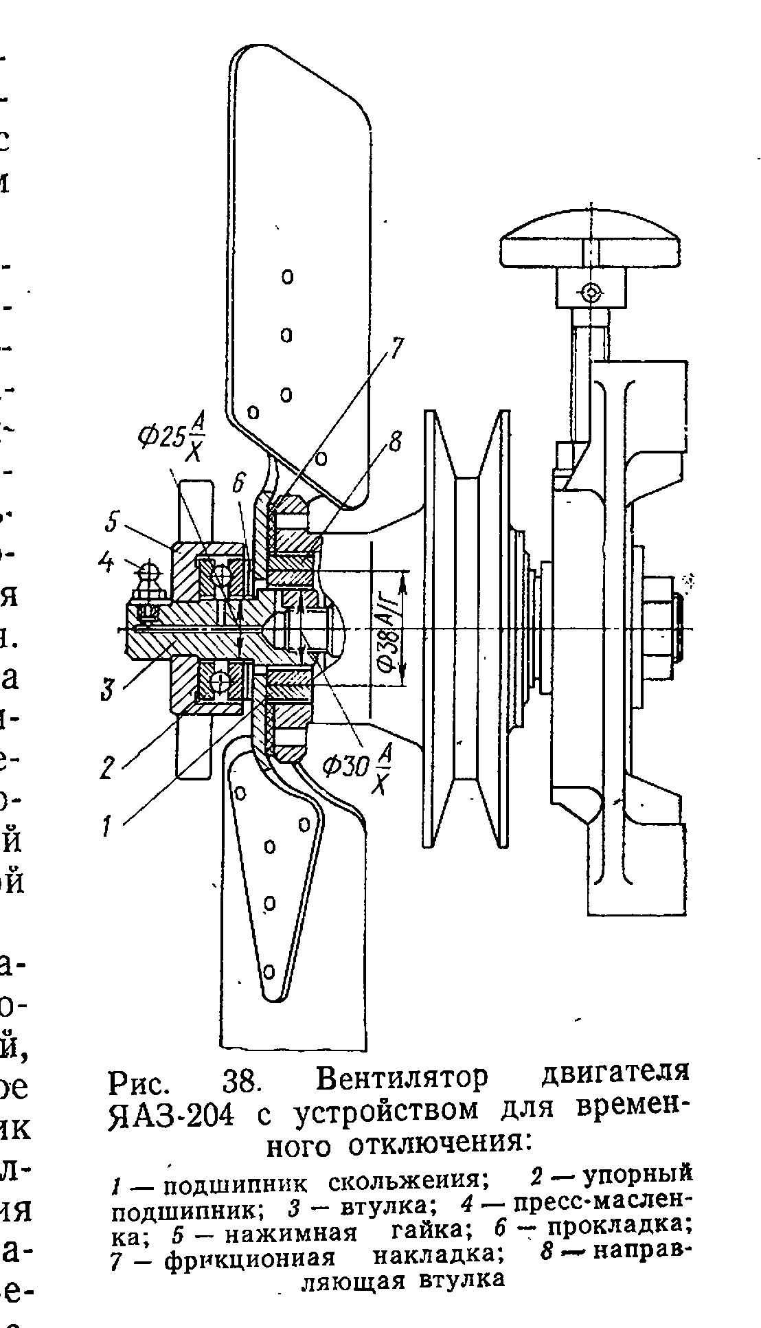

    А ты кого-то знаешь оттуда?Мне надо твердо выяснить вопрос-была на северных зилах электромагнитная муфта или нет?На вентилятор в смысле...

    На ГАЗ'онах на ЗМЗ-511 (ГАЗ-53/66 - точно была). В книгах чертежи видел. На ЗиЛ'ах - не встречал и не слышал.

    Вот на маз-200/краз-214 вариант с отключаемым пропеллером-я так понял что ручной-хотя в тексте есть упоминание про ЭМ-муфту...хрен поймешь...а зиловской чтото нигде нет,но во всех старых хрониках про нее упорно говорят.Типа,а,старые 164-гуано.а вот зил-130С-супер-пупер,там автоматическая электромагнитная муфта...у нас в городе было пара таких машин,но их разобрали еще когда я был в нежном возрасте:D
