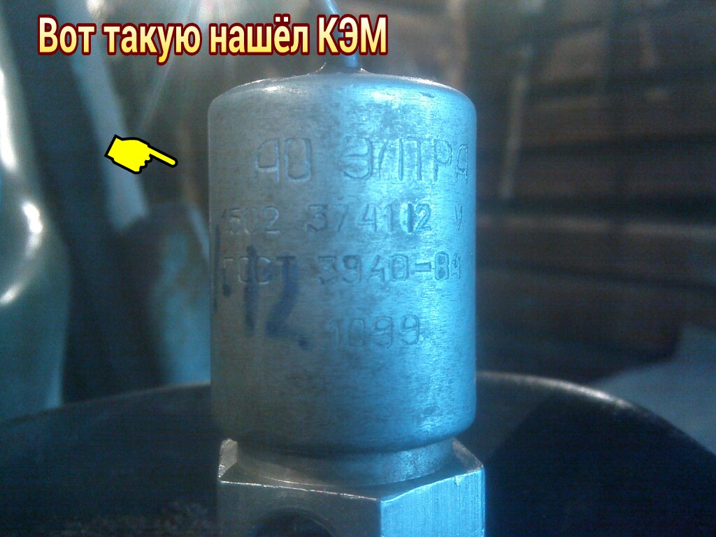

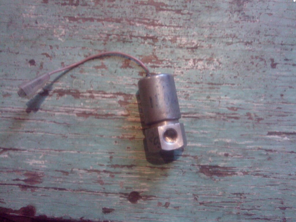

  5. Fast
    Fast Ученик
    18
    Республика Саха (Якутия),Сунтар
    Зил 130, Зил 131
  6. Maks
    7.757
    2.862
    На фото - именно 12-вольтовый 1902.3741. На ЗиЛ-431610 шли с завода штатно с редукторами ГБО рязанского производства. Ими было реализована подача газа в карбюратор (предпусковое устройство).
    Ставить на сигнал можно, вывернув с него жиклер для увеличения пропускного сечения. Но беда - неразборный, и поэтому - неремонтопригодный. Как-то клапан заклинил в открытом положении и автомобиль сигналил, пока воздух не вышел.
  8. Maks
    Пытался поставить КЭМ для перекрытия подачи бензина. Применяется ввиде секретки на ТАЗах. Но силы электромагнита не хватает справиться с давлением воздуха. Т.е. при 2-3 очках открывает, а при рабочем давлении в системе открыть не может.
