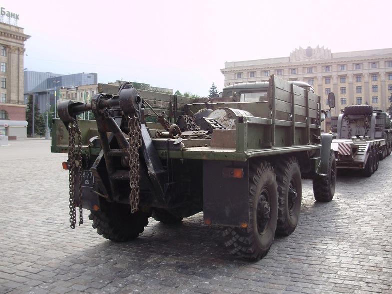

    Эти данные о годе выпуска по номеру шасси я видел. Поэтому меня и смутило. что в ПТС 86 г.в. а по этим данным 88 г.в.
    Нашел очередной вариант - в ПТС указано техпомощ, по факту бортовой. Могут ли возникнуть вопросы при регистрации?

    Могут, так как это изменение конструкции ТС. Ну или найти такую будку, поставить, перерегистрировать и снова поставить борт. Так конечно "геморройней". И затем делать переоборудование. Из спецтехники делать борт проще если что. Но это стоит делать, если цена авто "интересная".

    Она изначально была без будки. Примерно как на фотке с задним подъемником но на базе зила. Сейчас подъемника нет.
