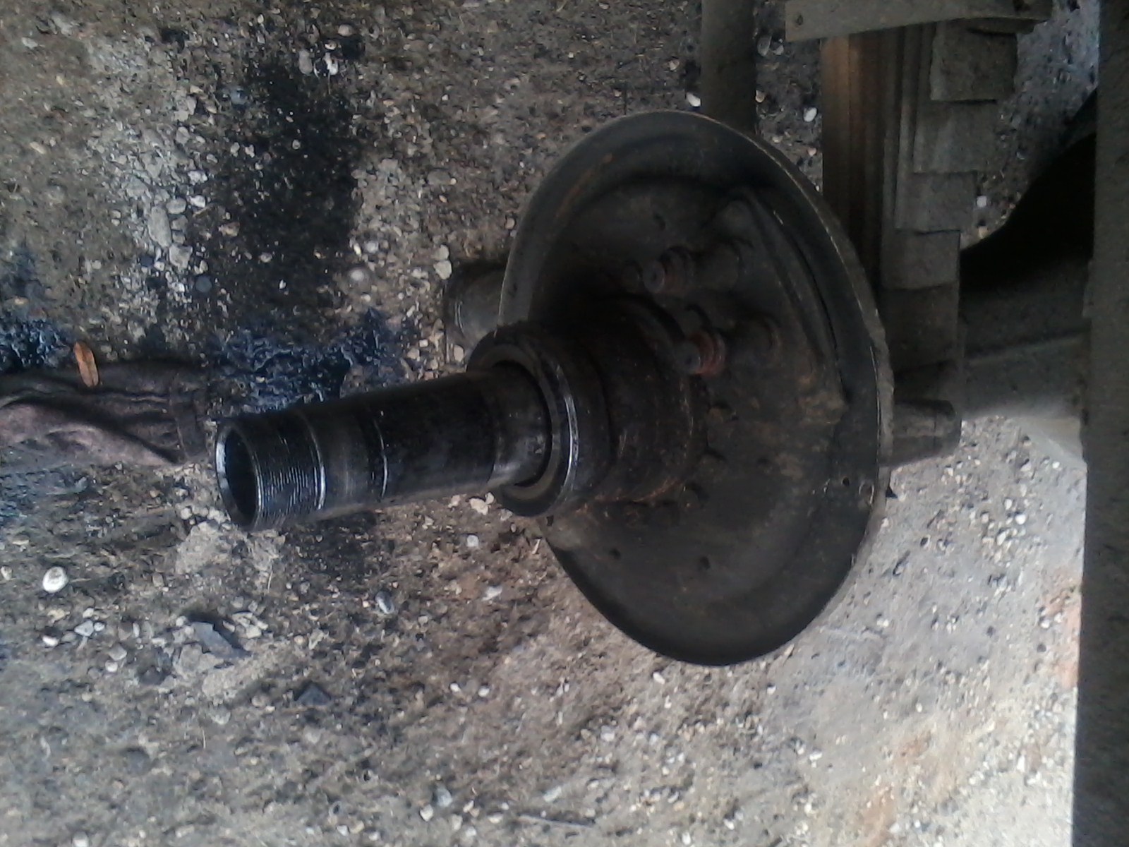

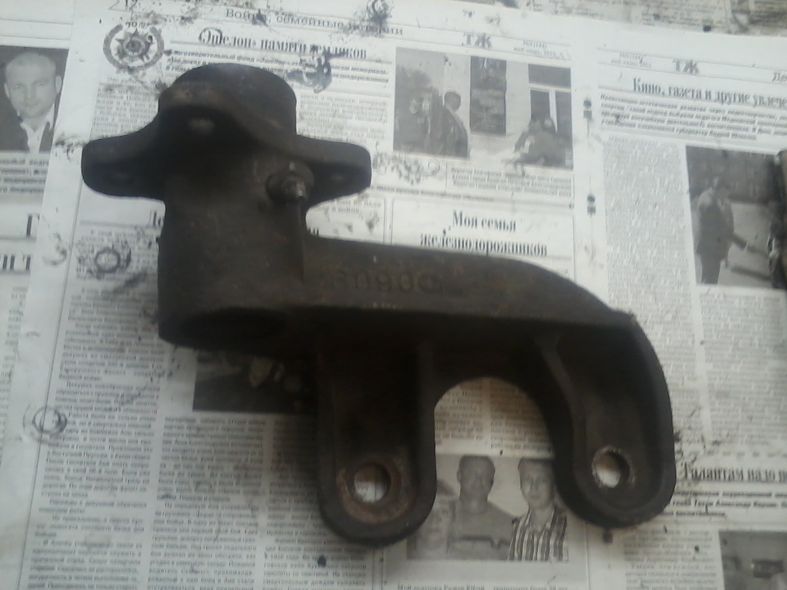

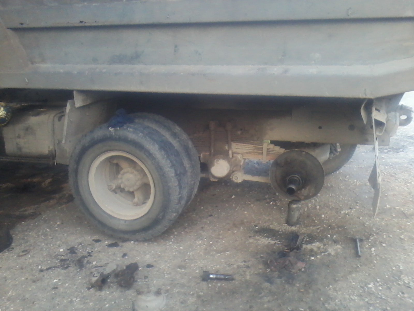

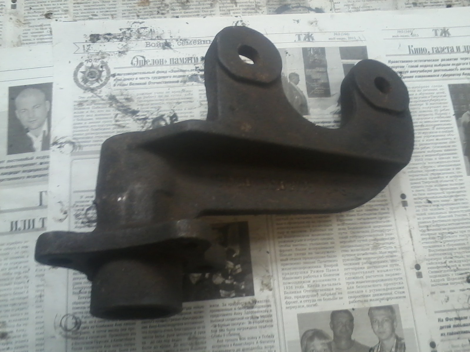

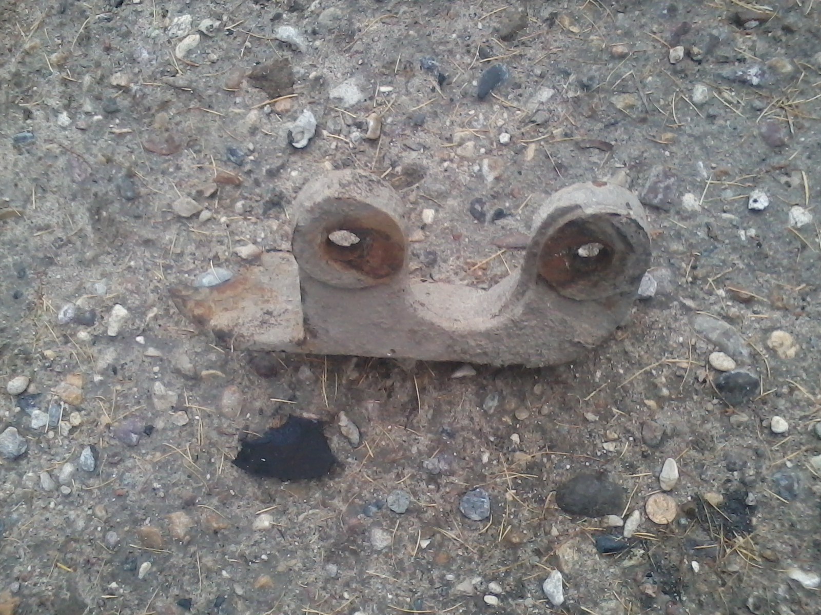

    Вот такой примерчик из жизни,вчера отрегулировал тормоза на Камазе,трещетки подвел что ход штоков стал 10-20 мм как по книге а сегодня звонит человек и высказывает что тормоза стали просто зверь но на светофоре остановился и резкий бах сзади что он чуть не обкакался от испуга,оказывается лопнул кронштейн энергача и энергач по раме стрельнул.
    Теперь винит меня во всех грехах,как человеку доказать что кронштейн лопнул от старости или удара а не по вине подведенных трещеток?
    Я его конечно не послал ибо это невежественно будет а дал взамен 5511 кронштейн от 5320,все равно на них нет спроса,кронштейн лопаеться 1 раз в 20 лет эксплуатации машины.

    Стас, кронштейн энергача приворачивается к опорному диску? (Вопрос не по теме)
  4. Станислав
    2.756
    142
    Совершенно верно.

  7. ayab11
    ayab11 Механик
    102
    13
    Москва
    уаз,
    Анатолий
    У нас его называли -суппорт!

    Да, можно и так назвать. Я написал по книжному...
  9. Станислав
    2.756
    142
    Какие причины его поломки,как я понимаю был хороший удар в него,попал в яму или колесо куда то провалилось.кстати у него в энергаче на этом колесе пружина тоже была сломана силовая.

    Сначала энергач не работал,как перебрал энергач+поставил целую пружину+отрегулировал тормоза то у него и бахнуло.

    Скорее усталость металла.
