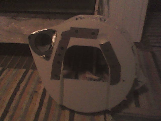

    Скажите, какой толщины,вы, использовали лист? Какая толщина стенки у трубы?

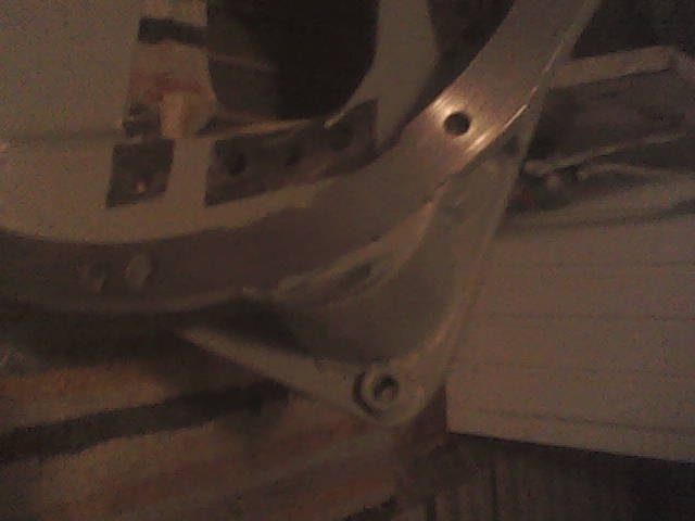

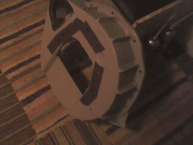

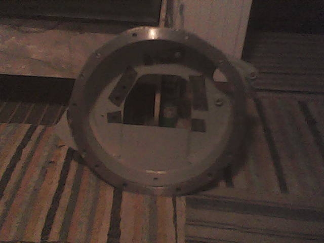

    Добрый вечер. Вот появилась еще фотка того ЗиЛ что переделывается. Диски на это сцепление подошли КаМаЗ, только ступички с короткой стороны еще подрезали. DSC_0000066.JPG
    Mad Max нравится это.

    Да моторчик этот не плохой, у соседа такая машина была с таким двигателем, хотя и у Д 245 такие же примерно характеристики, но этот тянит не плохо, мы с ним металл возили, и меньше 7 тонн не грузили. и едет с таким весом он не плохо!! Только с запчастями на него очень туго!! Читал как то статейку почему его перестали выпускать. На заводе ГАЗ, подписали контракт о сборке легких коммерческих автомобилей фиат как раз в это цехе где и изготавливали эти двигатели! Но в итоге и с фиатом не срослось и оборудование по поизводству двигателей уничтожили. А там даже уже готовились над выпуском 6-ки с турбиной!! Может и не в тему но на Авито, наткнулся на обьявление, продаёться кожух на д-245 под зиловскую 9 -ти ступку. Фото скопировал может кому то будет интересно!!

    Опа! Интересненько! Раньше как-то встречалась инфа, что АМО вроде затевал ЗиЛ-4334 (преемник 6х6 ЗиЛ-131) с двигателем Д-245 и смоленской КПП 433420 5-ступкой (с одной стороны это вроде как КПП 4331 9-ступка, но без демультипликатора, а с другой - усиленный вариант под больший крутящий момент старой доброй 130-й). От нее кожух? Или на каких автомобилях устанавливался? На Avito не пишут, от чего агрегат?
