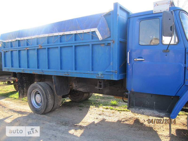

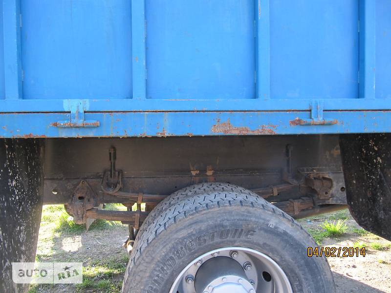

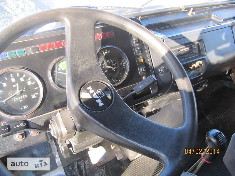

  1. 2222g
    в обьяве человек продает Зил 4331 с осями Ман и ДВС и КПП тоже Ман,самодельный кузов - самосвал

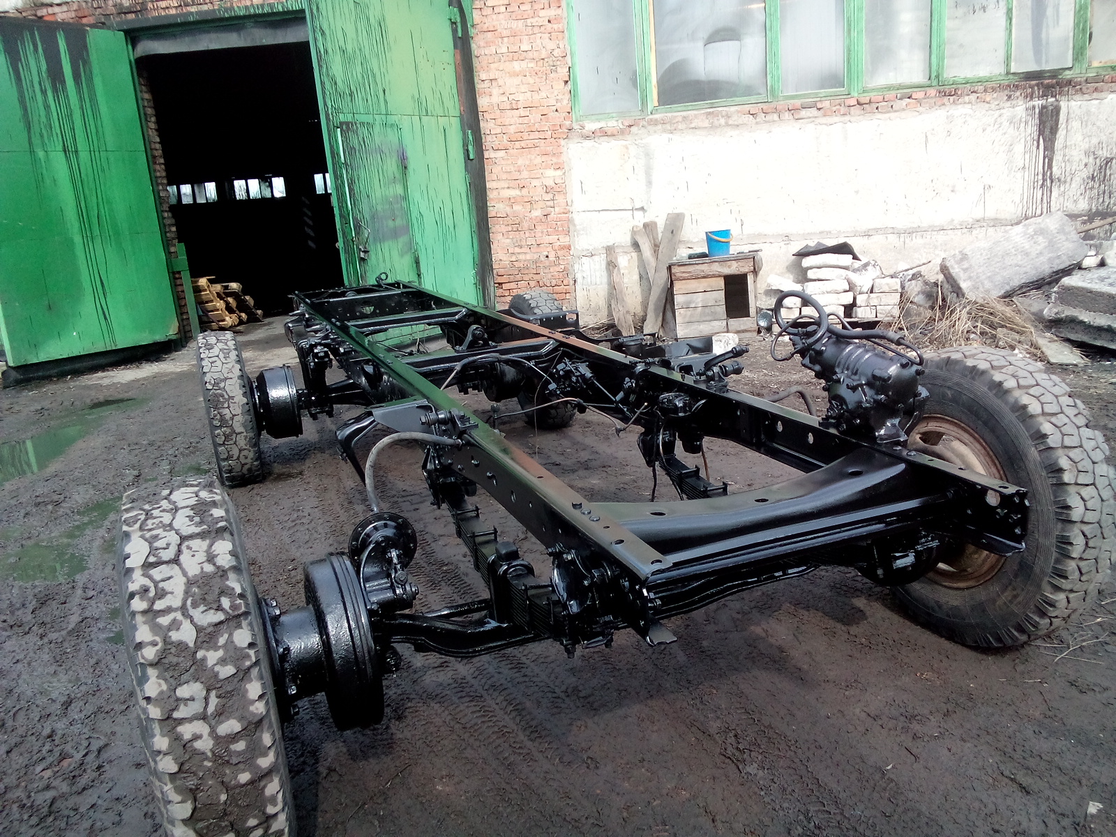

    Первый раз на форумах,всем здравствуйте!Юрий,подскаждите,можно ли поставить на смд22 кожух и маховик от ямз236 без плит и шайб(под коробку ямз236)?имею большой опыт по ремонту техники от газели до 4-х осых китайцев,но детализацией занялся впервые)пока могу похвастаться только полностью восстановленой рамой)
