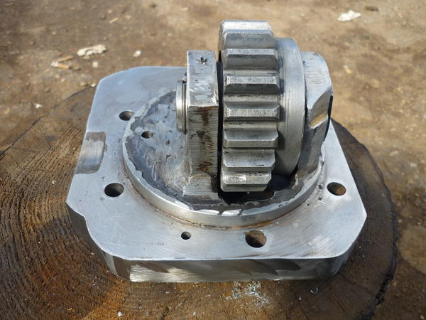

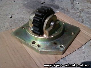

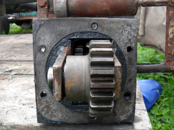

    Дмитрий
    Олег подскажи пожалуйста проставка ком к кпп 9 ступ. Зил 645 имеет 2 шестерни или 1.
    Есть в продаже с двумя косой и прямой зуб в паре. И содной прямой зуб. Какая подойдет?
    Которая с двумя покрепче выглядит да и дешевле.
    7.766
    2.865
    И самоделки и заводские проставки не раз светились на форуме:
    Как видите, шестерня одна и - прямозубая.

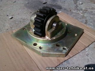

    Plita-perehodnaya-prostavka-KO-713N-40-0602130-680x510.jpg а

    А вот такая откуда? на сайте арсенал авто говорят с зила 4331
    7.766
    2.865
    Может и с ЗиЛ'а. Может и с 4331-го. Мало ли моторов и КПП разных производителей на них побывало? Оставим уверения продавцов в стороне. Не надейтесь на их компетентность. Но на этом фото - точно не для 9-ступки. Там даже отверстия крепежные не совпадают, по-моему.
    Могу, конечно, ошибаться. Артикул, каталожный номер, ссылку можете привести? Будем разбираться.

    http://povtehmash.ru/wp-content/upl...naya-prostavka-KO-713N-40-0602130-680x510.jpg
    Каталожный номер 4208-4202020. Спасибо.

    Каталожный номер действительно пробивается как проставка КОМ для 9-ст КПП ЗиЛ-645. Теряюсь в догадках, для чего там косозубая шестерня. :unknown: Впрочем, информация в сети запросто может быть ошибочной. Копипаста - бич современного сетевого маркетинга. Да и картинка запросто может не соответствовать номеру, такое случается.
