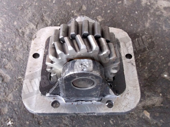

    Дизель тем и ценен, что позволяет его завести, пощупать, послушать, оценить давление, даже в таком виде. Я бы поступил так. В сети полно роликов с испытанием похожих моторов.
  2. груЗИЛок
    Это точно не от ЗИЛ-4331 проставка , место под косозубую шестерню в КПП не найдётся .
