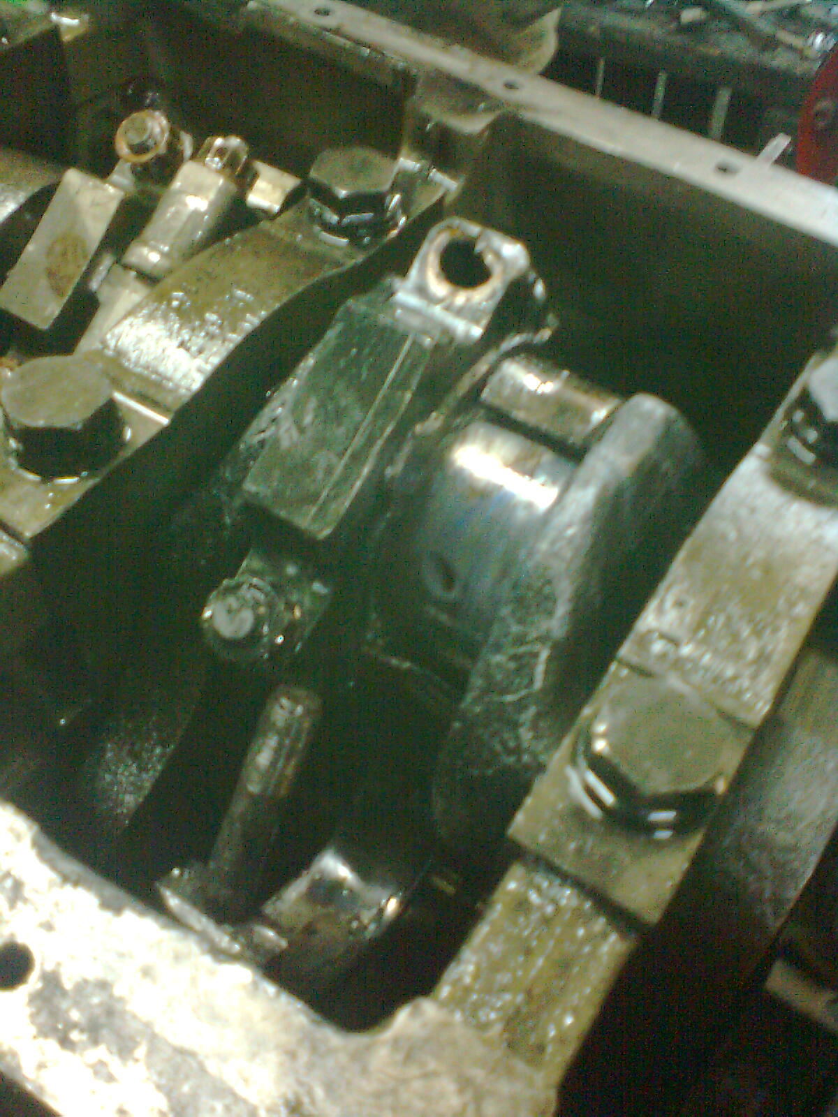

    Не много о камазе и об обстоятельствах окружающих его . Хозяин жмот , водила идиот конченый .Итог Фото0232[1].jpg заклинил на шатунных ,вал на выброс . НЕ много не в тему -но про камаз .
