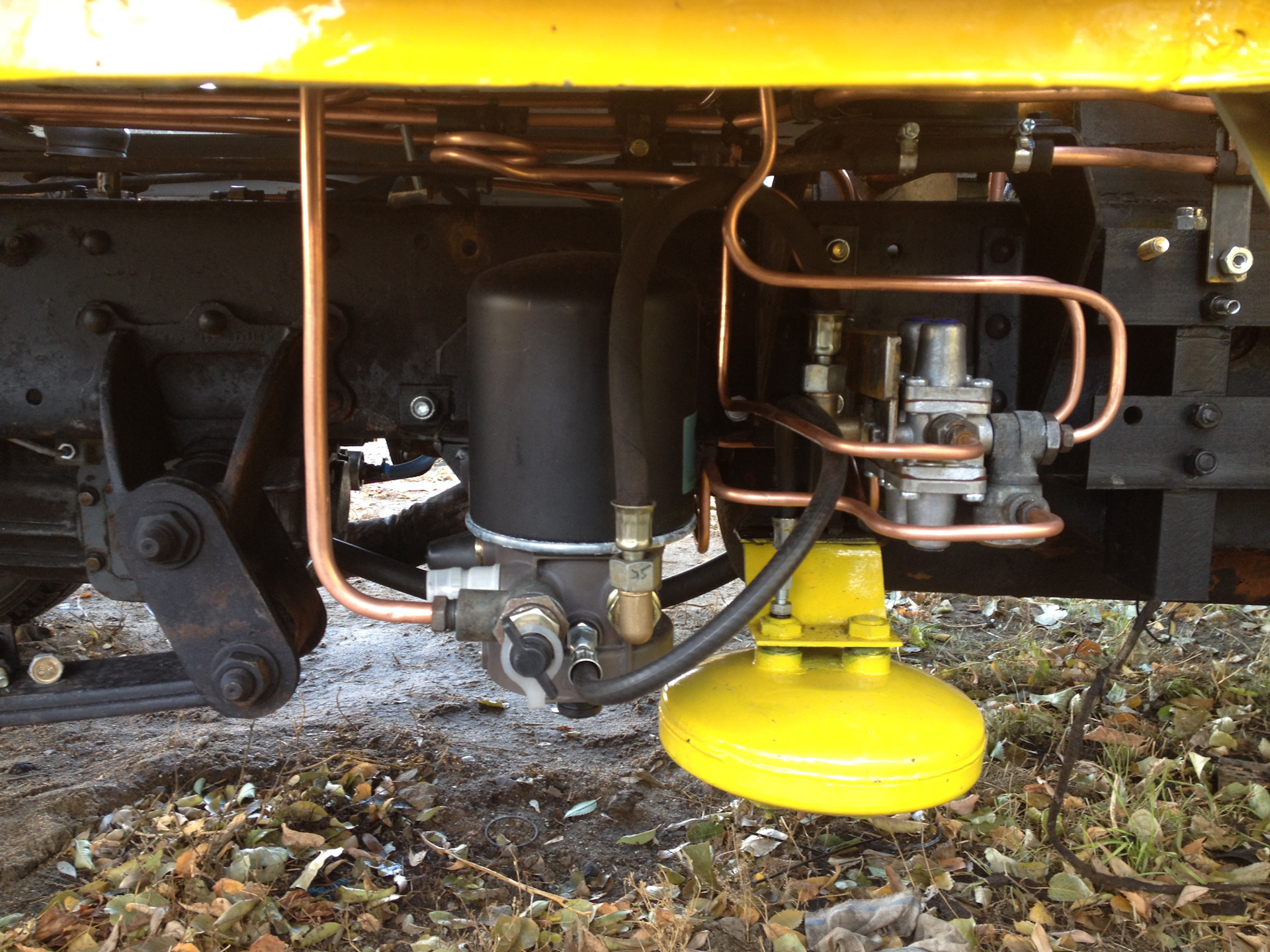

    Отнюдь! У Бычка вообще "таблетка", а не рисивер там. Вот так оно ему в родне выглядит.

    Чья это такая красявая инсталляция?;) да возле колес и без защиты
  9. МАЗай
    Не моя, в сети нашел.
    Штатное расположение конструкции. Просто оперение кабины не установлено. А так все за брызговиком и подножкой, как у взрослых ЗиЛов.
    ziloman215 нравится это.
    Сам снимал, дербанили Бычок на разборе. Тот, что на фото выше (снято мной вчера в закромах), именно он. Но спорить не стану. Мог быть и приколхожен уже кем-то, а может, завод поставил то, что было. Все мы знаем, что АМО ЗиЛ чудил немало. Кстати, если на всех Бычках сделано так, как было сделано на этом (крепеж всех ресиверов, в том числе и обычного размера, штуцерами за штатные воздушные отверстия), надавал бы заводчанам по шапкам (вообще не понимаю, как можно на них уложиться в норму падения давления при проверке с нажатой педалью).
