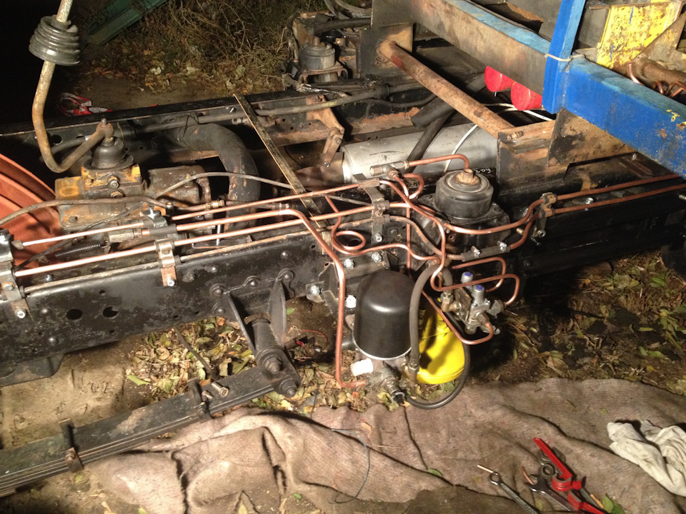

    Показанный Игорем Бычок. Владелец - перфекционист, по видимому:
    МАЗай и ziloman215 нравится это.
    Гарный хлопец :cool: наверное -самогонщик натуральный,фсё в хате медное -и проводка 220 в
    И змеевик,и аламбик и дажить спираль у жены :oops:

    Ух ты ж, сколько мнениев! Крч, сделаю строго на глаз сколько получится:D
    Полагаю,будет нелишним как-то заантикорить сварочный шов изнутри
    Заводской ресивер изнутри обработан,а вот новые брал -те погнили страшно
    Пришлось на разборку идти за б/у Камаз

    Сразу же избавился от этого барахла, перейдя на КамАЗовские хомуты и его же резиновые постели, благо в раме ЗиЛ подходящие отверстия в достатке.
    Ну для мну это було последняя капля гноя в ведро терпения :evil:
    Машин взято из-под забора...скока она из мну крови попила и жил вытянула ....:unknown:
    Она на сцепке полжизни проездила у предыдущего владельца,СпецСвязи,и то из за контейнера инкас
    Реконструкция задумана и предопределена , как-бы в проекте,дабы не чекать очередного нежданчика :wall: типа прогнившего клапана сброса конденсата ,а то и ресивера
