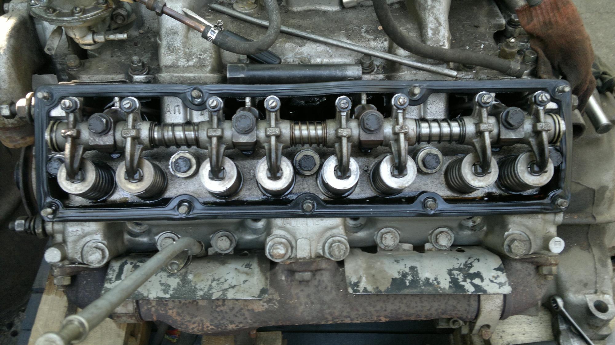

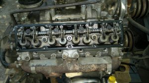

    Сегодня добрался до купленного мотора (писал уже, что приобрел с военного 131-го с хранения).
    Судя по серебрянке на торцах подпаучных резинок, граням болтов и гаек, двигатель не вскрывался. А по чистоте внутри - не эксплуатировался.
    Вскрыл крышки, проверил моментным ключом затяжку ГБЦ. Подтянулись чуть, на грань-две. Отрегулировал клапаны. Пока не разочаровался, вроде без обмана.
    Завтра в рейс, вернусь - сниму поддон, проверю вкладыши, затяжку бугелей и крышек шатунов, затяжку пробок коленвала, полукольца. Планирую поменять манжет в передней крышке, и наверное, резинки под пауком.

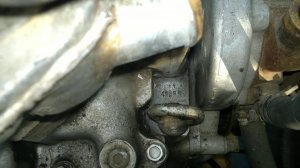

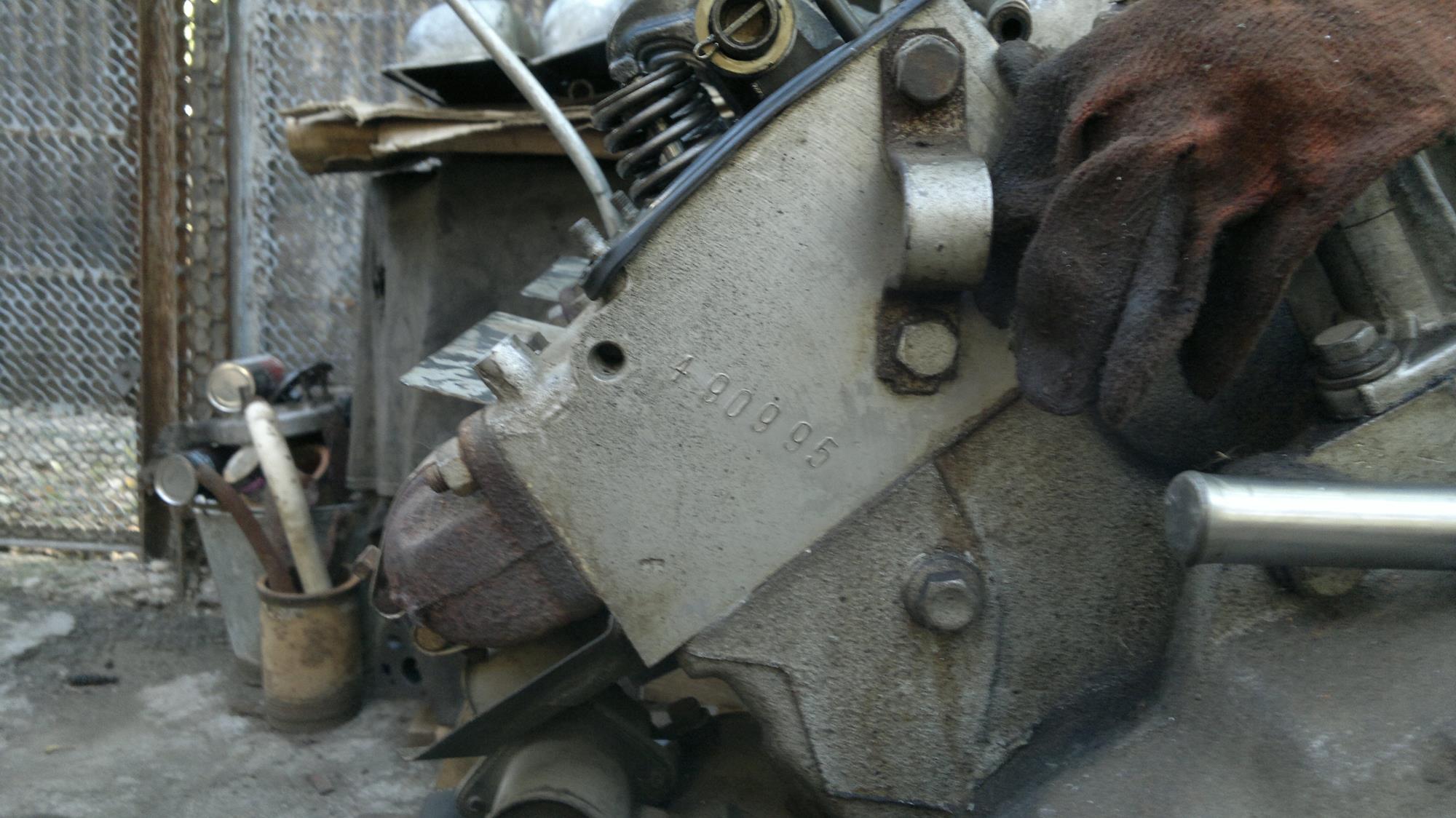

    Кстати, если кто не знал - знайте, что можно проверить, родные ГБЦ на моторе, или уже менялись. Левая ГБЦ сзади, где рым-петля, маркируется. Выбивается номер, тот же, что на блоке:
    Так что и тут пока что без обмана.
