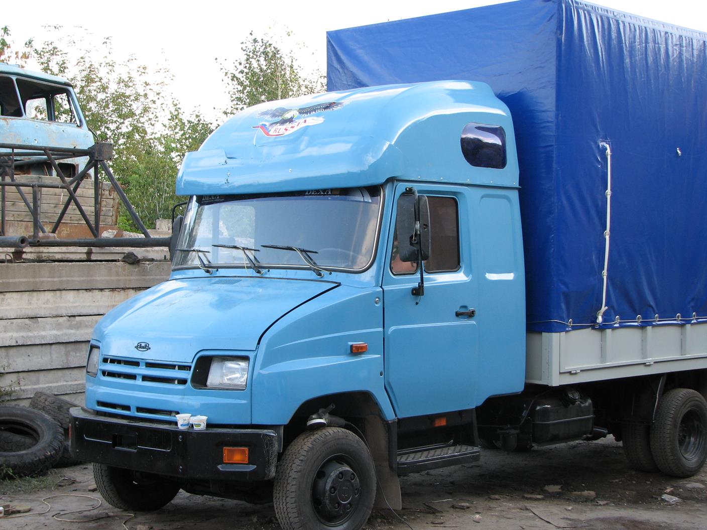

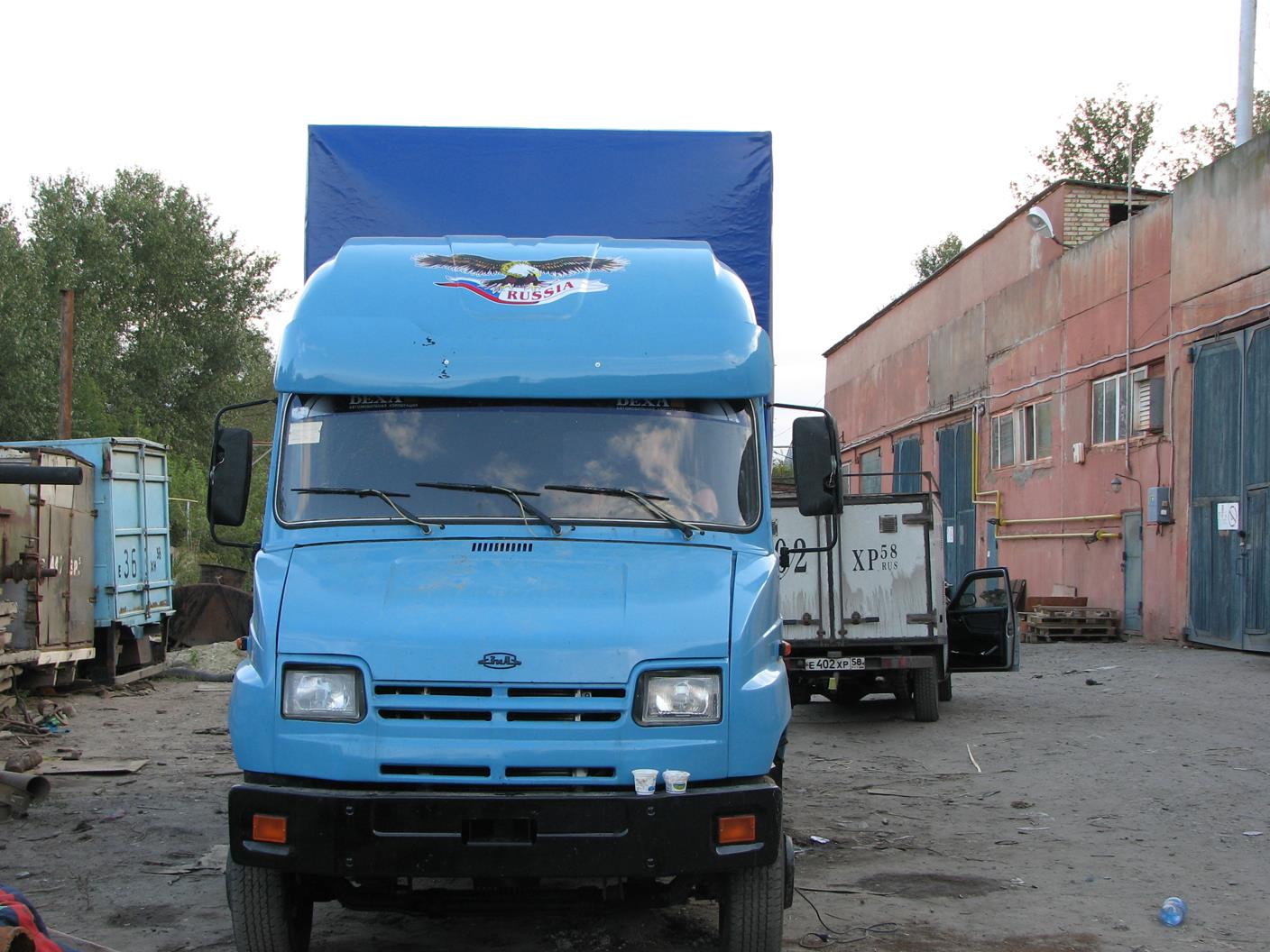

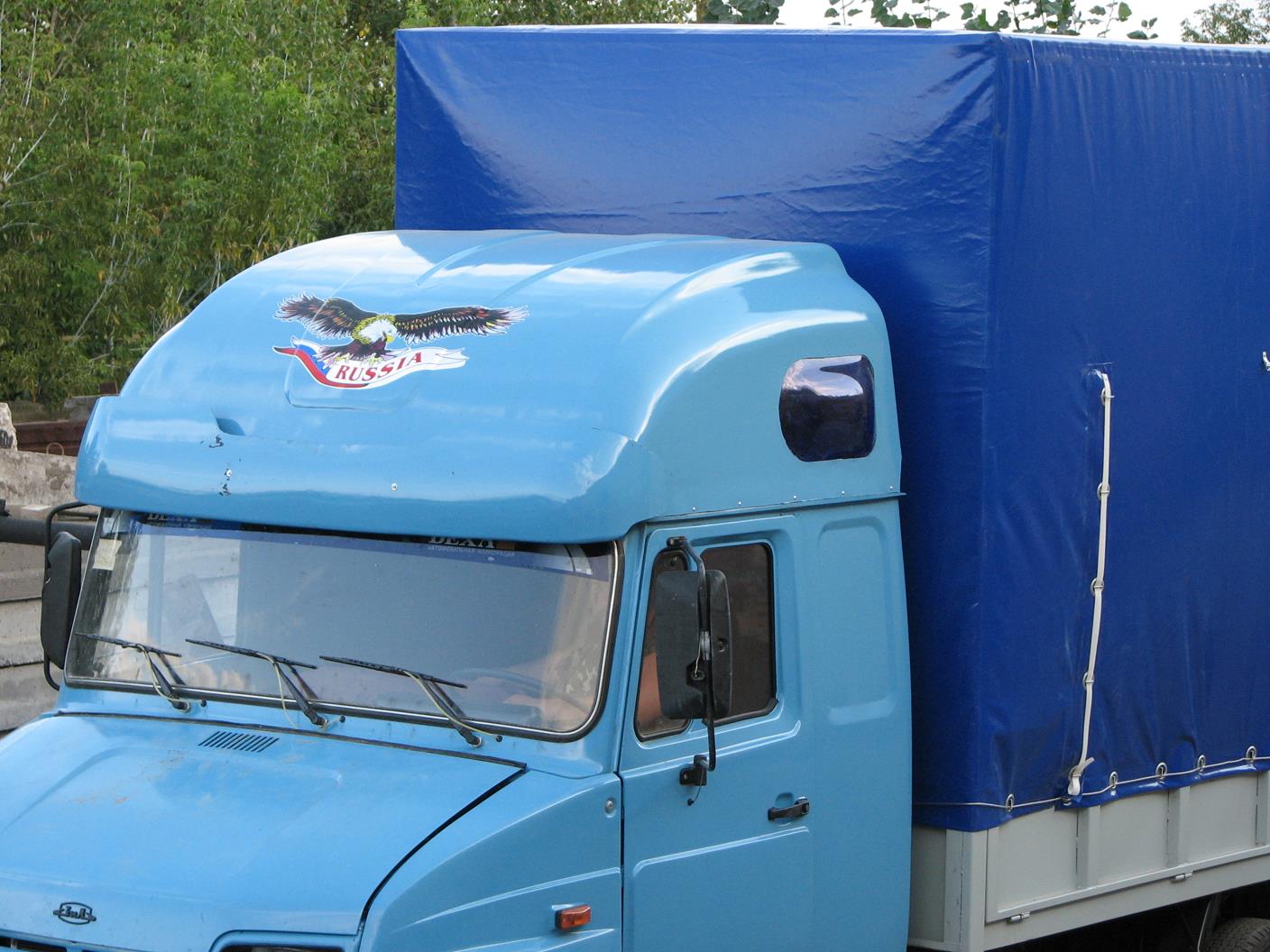

    Этот же вопрос. Часто вижу на фото в сети высокие крыши на наших кабинах, вот такие:
    Видно, что не самопал, а производство поставлено на поток. Помогите найти производителя или продавца.

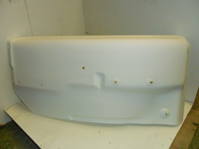

    На wroom.ru удалось найти телефон, созвонился, получил адрес, списались. Получил фото от производителя:
    Теперь веду переписку по цене, характеристикам, методу монтажа и т.п., то есть веду разговор поконкретнее. Будет информация - отпишусь.

    Получил ответ из Пензы. В общем, это стеклопластиковый колпак. Толщина примерно 3 мм. Делают по этой оснастке на КамАЗ, МАЗ, ЗиЛ, иномарки (на wroom.ru один из хозяев Бычка с такой крышей отзывался не очень, мол, щели по углам, не совпадающая геометрия, заделанные пеной).
    Цена - 30 000 рублей. Передняя часть крыши вырезается (по перемычке-усилителю за головой водителя), то есть часть крыши в угоду жесткости оставляется, являясь и вторым спальным местом. Крепится к кабине саморезами и болтами, обшивается пенопластом, тканью, кожзамом.
