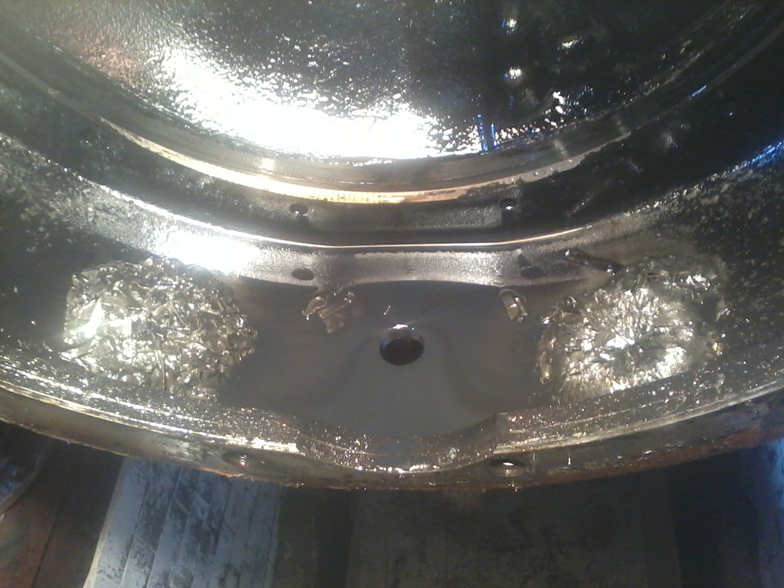

    Можно не получить нужный результат.У мну начавшийся саморазбираться редуктор молчал без нагрузки,а под тягой его колбасило,и на сбросе газа под дизелем тож колматило
    Полагаю,вначале следует заменить крестовины -с дефектовкой,потом слить все масло из редуктора в таз и хорошенько там пошарить,хотя бы магнитом
    Кстати,гипоидный редуктор убивает нагрузка взад,т п буксовка либо подача вгору -я побуксовал упершись в пень мостом,во реально не видел ,дерево спилили накануне,и клиент чужой
    Так шо для порядку масло горячим/теплым слить все,и палец засунуть помацать-редукторный массаж называетцо ... Только аккуратно -на дне неизвестно шо валяетцо

    Пробки сливные на редукторах разве без магнитов?
    Не помню
    Но в кпп помню вкручивал от поддона ....
    У мну хвостик хоть и не гулял сильно,скончался корпус дифа в местах крестовины ...это было нечто ,хорошо до хаты 20 км осталось,из 4000 км

    Хотя, даже при наличии магнита, крупная "запчасть" может и не прилипнуть. :(
    Ага...там срани и обломков бывает ужасть скока ...кстати,при замене редуктора весь этот шанкер следует вылизать до блеска

    ремонт 001.jpg В 14 году перетряхивал средний редуктор. Вытащил его и увидел такую картину. В самом картере стоят два плоских магнита, вся "пыль" к ним и прилипла.:)
    ziloman215 нравится это.
    Эту идею предлагая всем,кто пропан ставит- в баллон магнит запихать
    7.783
    Картер редуктора ЗиЛ в данном случае - очень похож на американский. Будь магнит в пробке, он бы оказался в опасной близости к ведомой шестерне. Думаю, поэтому их в пробках и нет.
