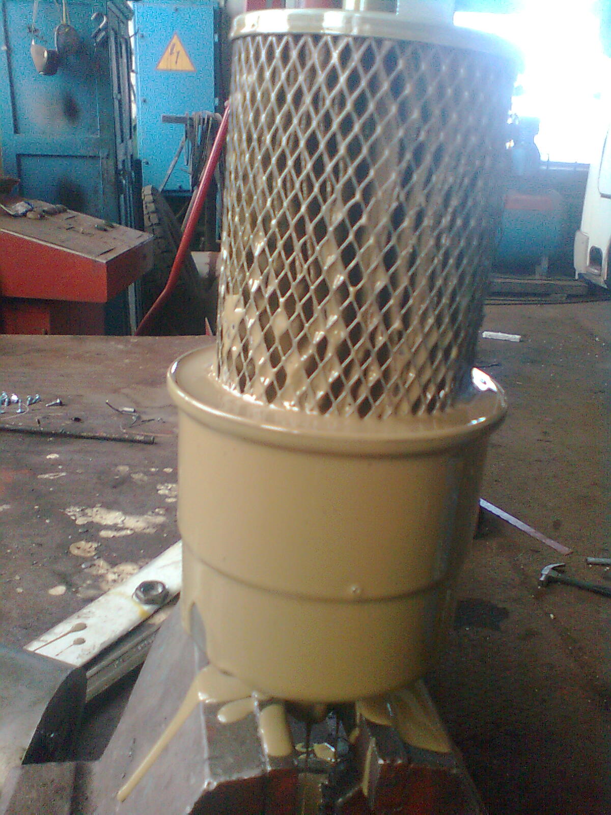

    Беда с вами чешете а сами не знаете про что .Тосол с маслом как раз сегодня чинили . Фото0134[1].jpg

    Дык даже вода изменяет-масло сразу белеет

    Да,все так,когда много тосола в поддоне.У меня в морозы потихоньку просачивался не побелело.Пробовал сливать отстой-сначала тосол,потом какая-то колбаса типа солидола вываливается,потом масло,доливал свежего масла и выезжал.
    Вот он страшный сон водителя , майонез в поддоне .

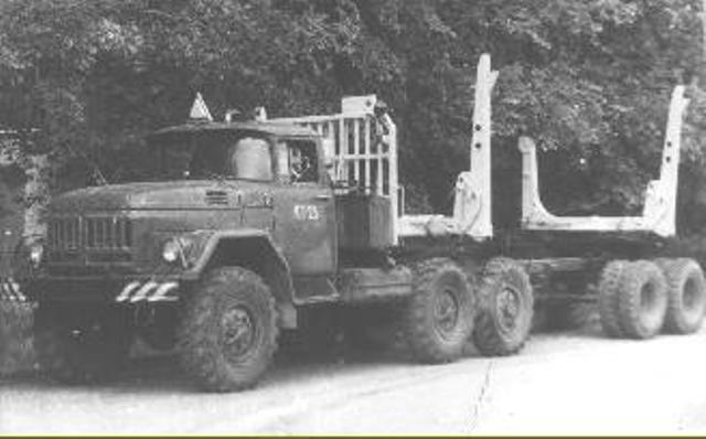

    А как связан шкворень и откидной коник?

    Я имел в виду-на шкворнях-тое сть на оси-собственно откидной.

    Кстати вот видео нашел по фото выше ...
