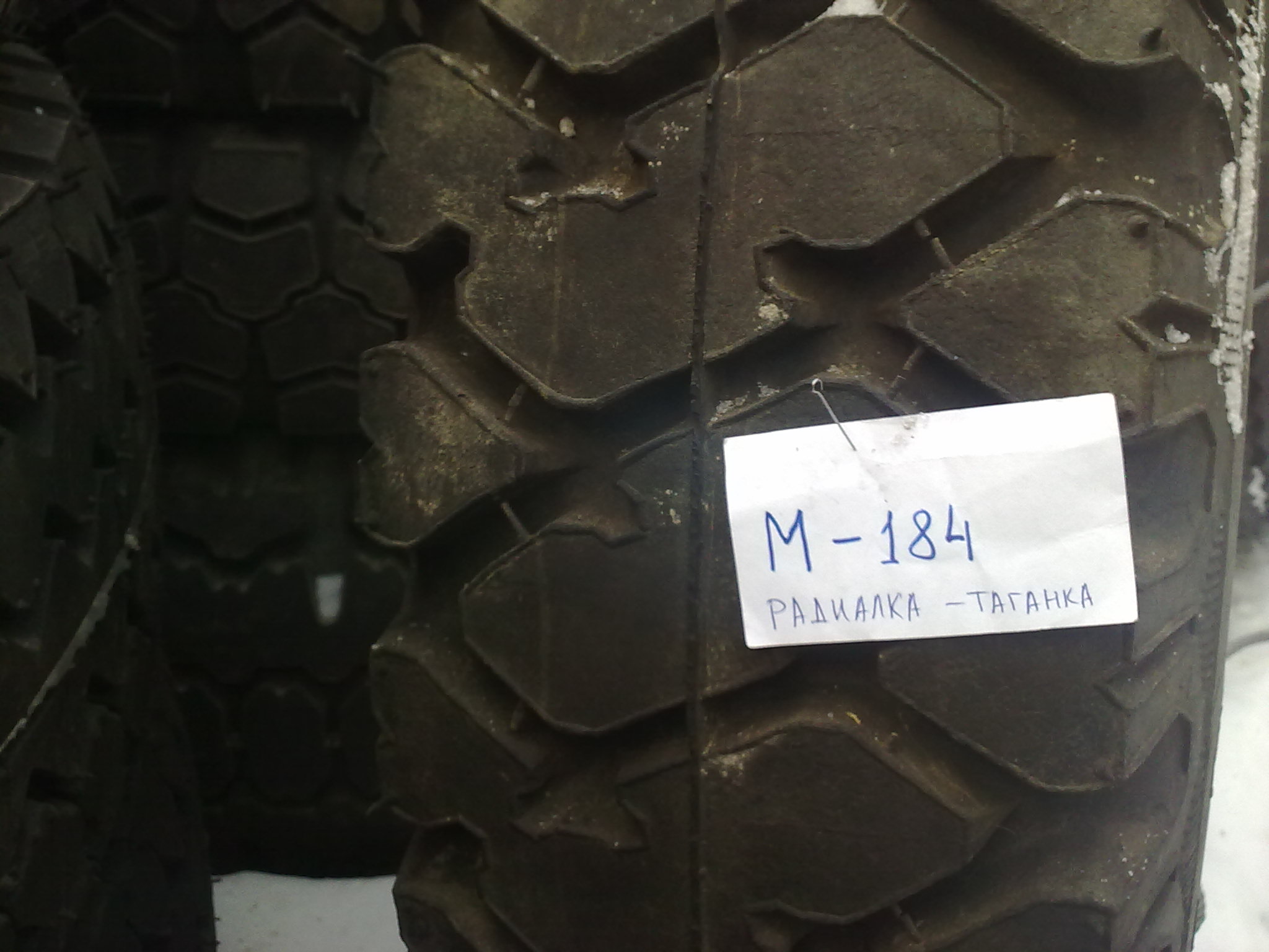

  1. Зиломан
    отличная резина, особенно по снегу.
