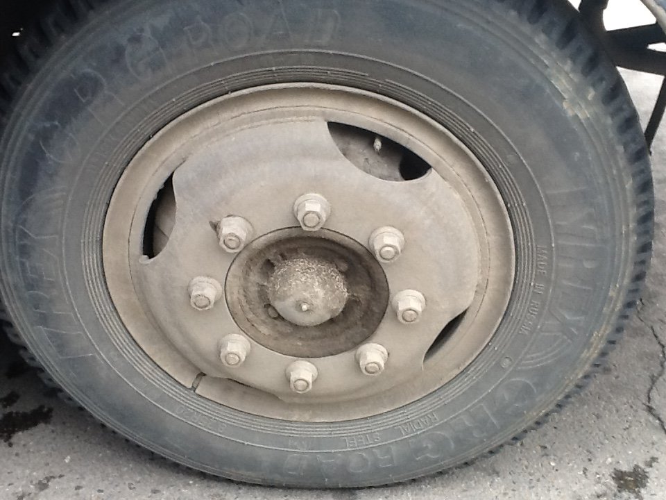

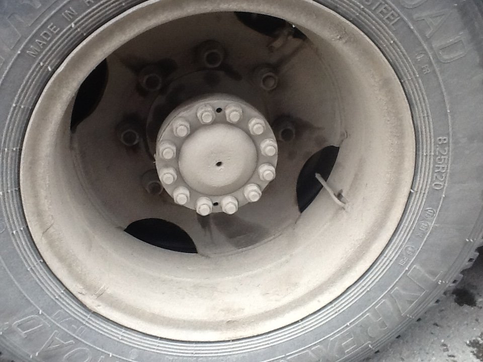

    Недавно на форуме в одной из тем поднимали вопрос о пригодности дисков ПАЗ:
    для ЗиЛ'а. При одинаковости присоединительных размеров, они уже. Примерно на 3 см.
