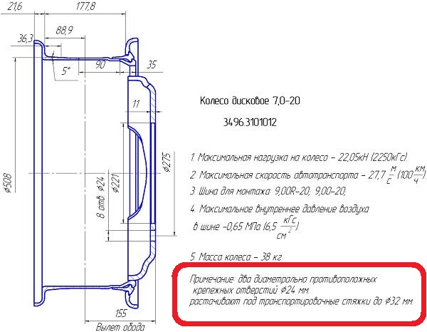

    Диаметр шпильки 20мм диаметр отверстия в диске 24мм опора, как известно на ступицу, ну вот эти 4мм дадут кольцевую болтанку при трогании и торможении. для этого и нужны втулки - ноу-хау завода им.Лихачёв , пренебрегать этим не стоит, а то ведь и без тапок можно остаться.Да на иномарках их нету, я когда нашёл себе безкамерные диски на 8 шпилек, собственноручно снимал их с Мана 90х годов, бросилось в глаза следы резьбы , подразбитость отверстий .Ведь существуют азиатские диски, которые центруются и на ступице, и на футорке -максимум надёжности.С праздником Великой Победы !!!

    Болтанка при трогании и торможении? Да, при незатянутых гайках. Гайки должно затягивать и подтягивать. Все иномарки евро и америка имеют такой разброс в диаметрах шпилек и отверстий. Втулок нет ни у кого. Только лишь кольца из пружинистой стали, ремонтные, которые ставят, когда успешно прои...т затяжку и подразобьют шпильки и отверстия. Почему такой разбег между диаметрами? Вероятно потому, что будь они минимальными, монтаж/демонтаж при попутной необходимости ориентирования и по посадочному месту, будет затрудненным. Впрочем, тут я с вами согласен и сам использую втулки со своими евробескамерками на передней оси. Считаю, что хуже не будет.
    Про ноу-хау АМО ЗиЛ. Если вы располагаете данными, пожалуйста, приведите их. Дайте картинку, скан, копипасту, ссылку. Что угодно, лишь бы это была официальная достоверная информация. Именно она нам нужна. Помогите нам. А то мы располагаем только собственными и чужими домыслами, умозаключениями, предположениями. Я не говорю, что вы неправы, я ищу истину. Потому что:
    Потому что всю жизнь ставил колеса в спарках на заднем мосту так, чтобы иметь доступ к золотнику внутреннего колеса, а тут это почему-то вдруг не получается.
    Остался вопрос про диски азиатов. Да, у них футорки до сих пор в чести. Не уверен, что при этом они центрируются и буртом на ступице, ибо с китайскими автобусами дело имел, и такого не видел. Но знаю, что на Mercedes'ах используются конические шайбы под гайками, а сзади - и между дисками, Очень надежный кстати, крепеж, видел такие диски и конуса, в том числе и на ЗиЛ'ах и на ПАЗ'ах на ЗиЛ'овском ходу.

    А примечание, что красным обвел, кто-то прокомментирует? Втулки покоя не дают. Дайте же кто-нибудь официальную информацию по ним, кто имеет. Не размеры, а заводской мануал назначения их?
