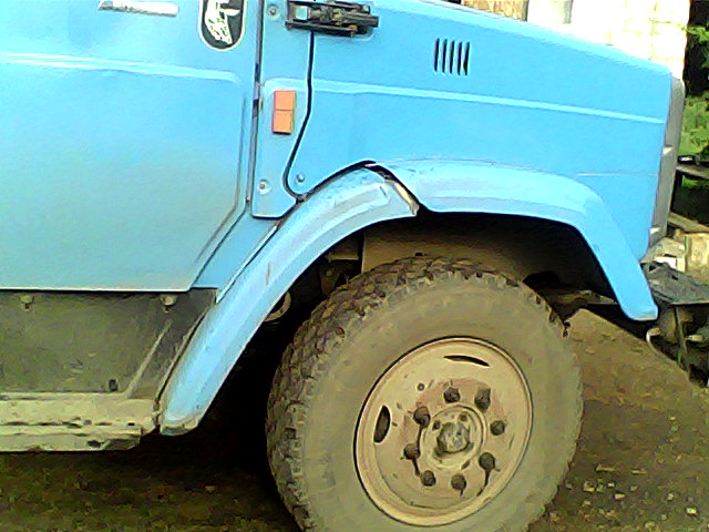

    Есть варианты проще ,с бескамерной не сравнить конечно,но и клинья не шедевр,да и диски не всегда ровные ...
    Bridgestone 10 R20.0 R187
