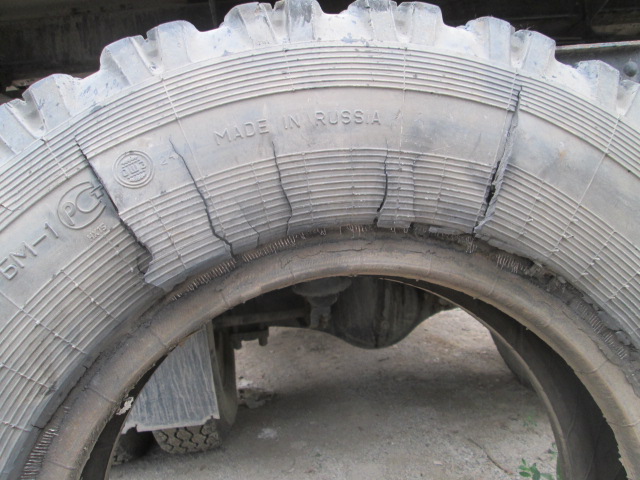

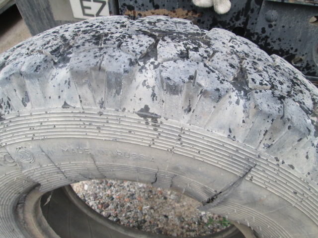

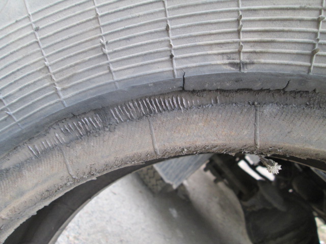

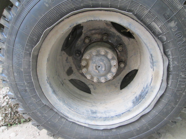

    В пятницу "застрелилось" одно колесо....хорошо что до места разгрузки оставалось 300метров.....протектора бы ещё хватило минимум на сезон.....причина была в том что протёрлась покрышка в месте прилегания к диску.....пришлось разориться на новых 2 баллона....чтобы ситуация не повторилась, поставил покругу кусок камеры. IMG_0816.JPG IMG_0817.JPG IMG_0818.JPG IMG_0815.JPG

    Разорвало как раз там где указана страна-производитель. Нарочно не придумаешь.:)
    7.783
    Камеры, думается, там не надолго хватит. У нас флиппер ставят. Резина потолще и пожестче.
    Характерное разрушение колеса при несоответствии нагрузки и давления. Это как раз тот случай, который наглядно иллюстрирует мои ранние высказывания о том, почему я перешел с резины 260R на 280R. Одно 280R всяко дешевле двух 260R, не так ли?
