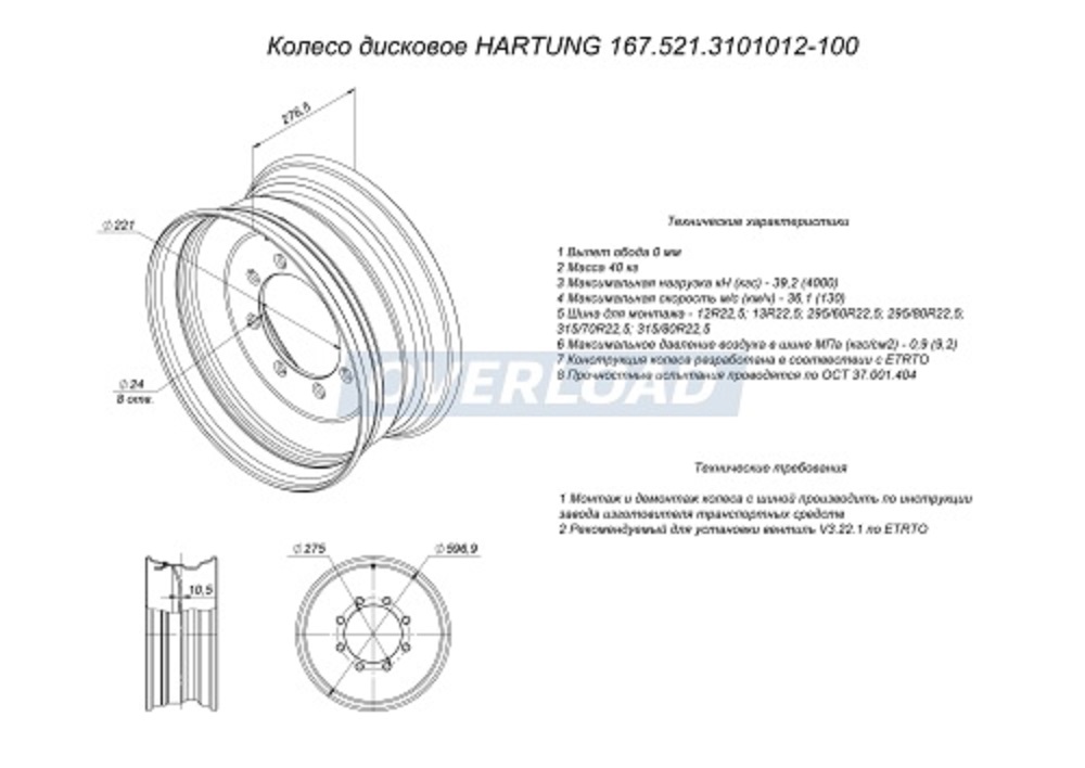

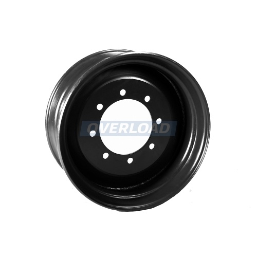

Колесо, а точнее, альтернативный диск ЗиЛ-131.
Тема в разделе "Колёса", создана пользователем Voly-Tryd, 27 ноя 2019.
    7.757
    2.862
    https://overload.ru/catalog/wheels/...-5-8-275-d221-et0/?ysclid=lqcoxd2zya778796153
    Диск колёсный HARTUNG 9.0x22.5 8/275 d221 ET0
    P.S. Картинка по разрешению невысокого качества, лучше найти не удалось, но в редакторе прочитал о применяемости шин: 12R22,5; 13R22,5; 295/60R22,5; 295/80R22,5; 315/70R22,5; 315/80R22,5.

    Ой спасибо огромное голову ломать не надо!!!!! Второй второй вариант более подходит цена правда кусачая.
    7.757
    2.862
    Попробуйте по размерам-обозначениям пошерстить алибабешных продавцов и иже с ними наших работающих дилеров. Картинки и ссылку им покажите. Так то показанный Хартунг, хоть и отечественный (Челябинский) производитель, но почему-то в наличии их нет или не густо. Наверное, спрос невысок.
    P.S.
    Если найдете, поделитесь информацией здесь же. Диск прицепной, на ЗиЛовские ГКБ вполне себе неплохая альтернатива, думается, нашим камерных 9R и 10R шинам.

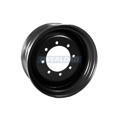

    Цены - не гуманные, но доступны для заказа:
    https://overload.ru/catalog/wheels/koleso-diskovoe-hartung-11-75x22-5-8-275-d221-et0/
    https://vrumshop.ru/products/HARTUNG/1675213101012100.html?ysclid=lqdg9tvnr5674518595
    Контакты указаны, можно предварительно пообщаться.
