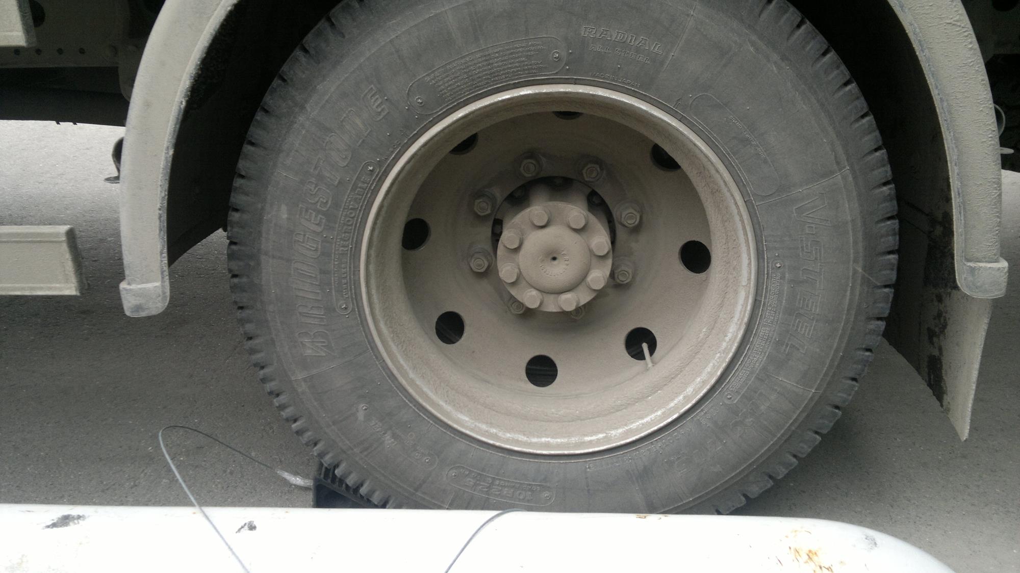

    Олег, на разборке три диска наверное под еврогайки ?
    7.769
    2.865
    Естественно. Как на фото. Но в теме выше есть (коллега показывал фото) вариант, как поставить их на футорочные ступицы, рассверлив и раззенковав отверстия.

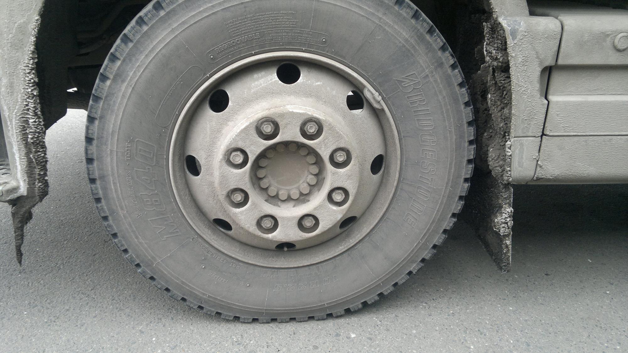

    Станислав
    Привет Николай, на 20 страницы этой темы посмотри я выкладываю диски которые переделывал сам лично под конус гайку. Все отлично получается нет не биения. Центровка нисколько не нарушалась. Пробег на данный момент на них 50 тысяч
