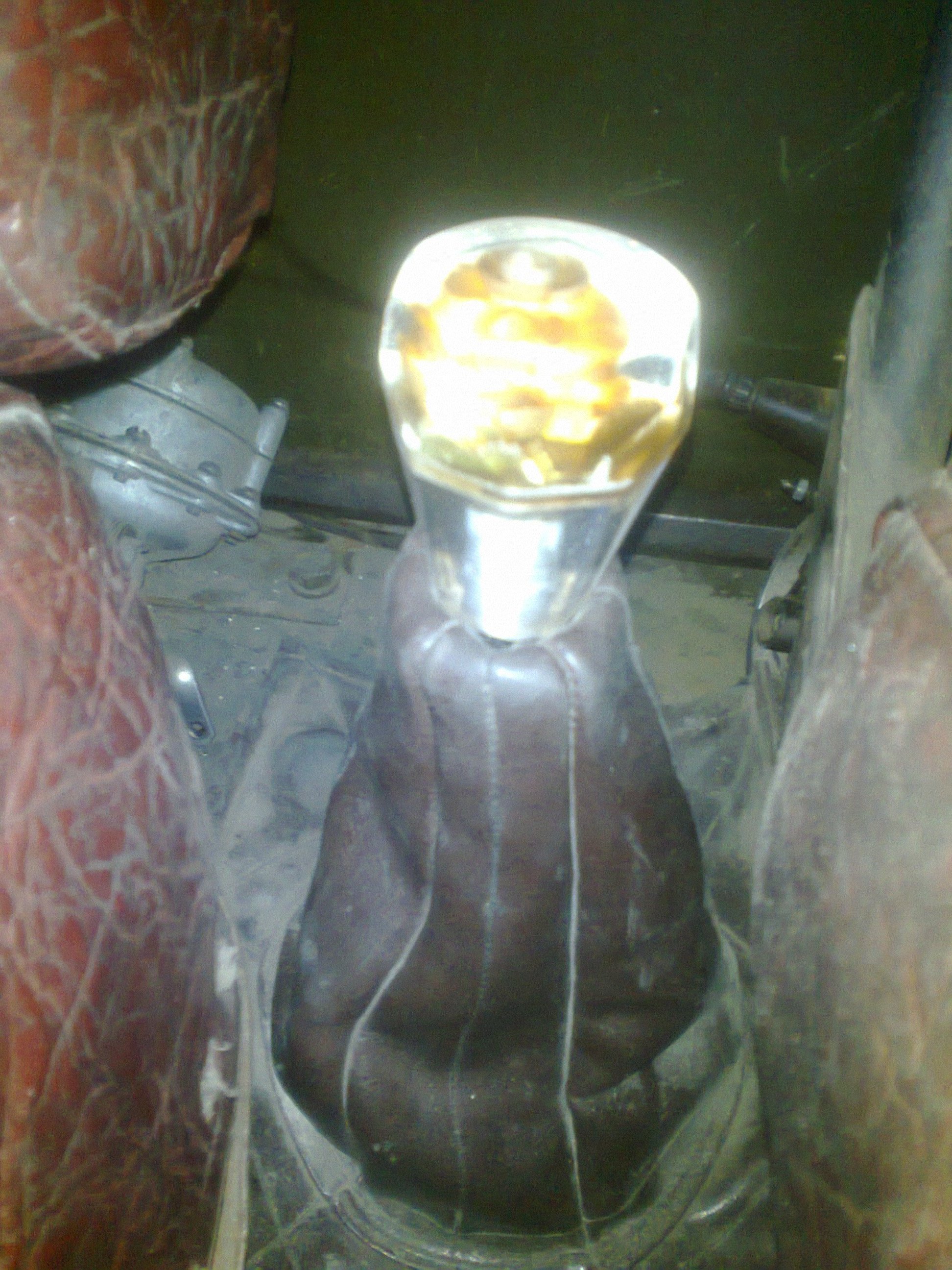

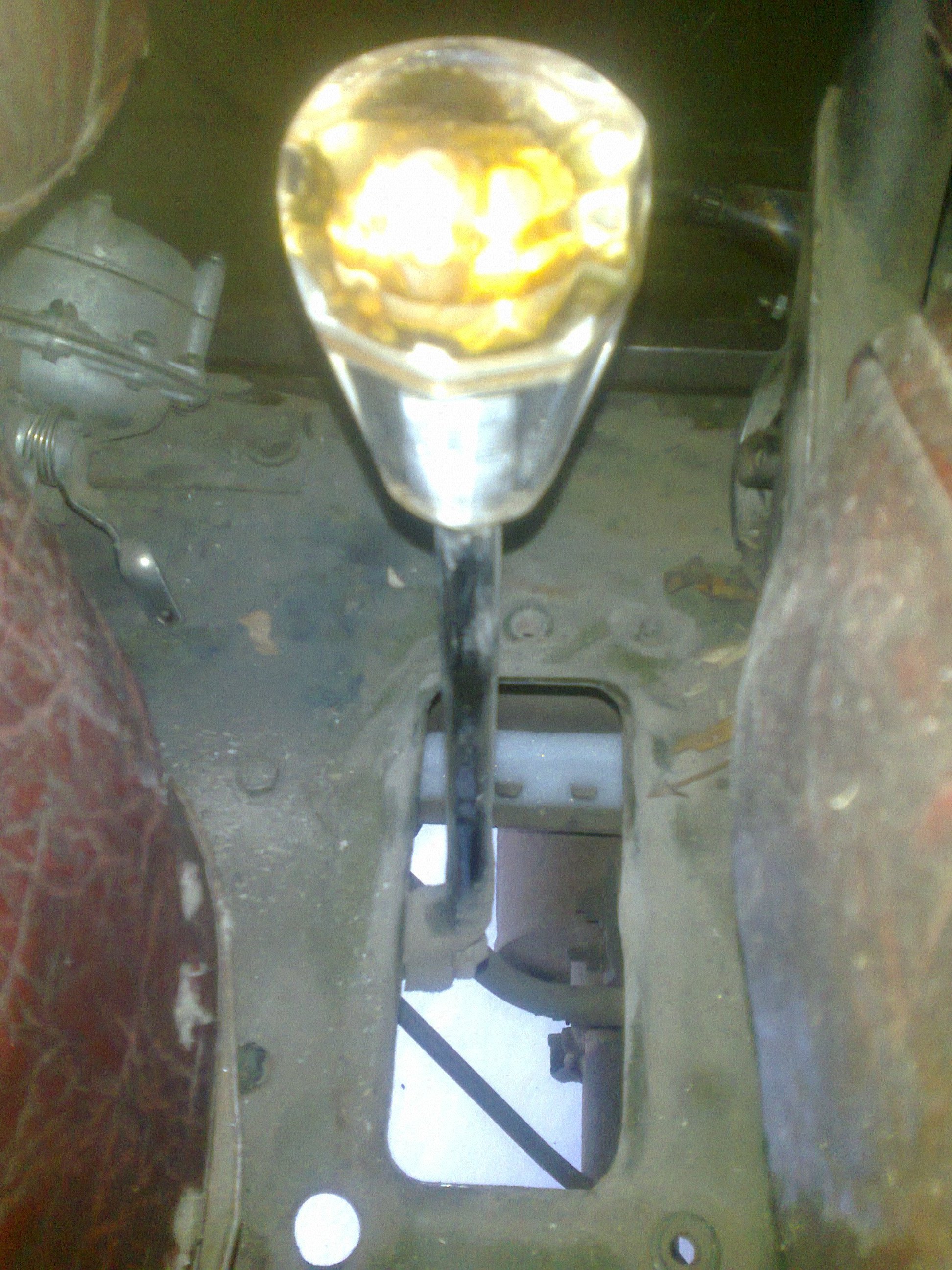

  13. Рэм
    Рэм Ученик
    71
    г.Астрахань
    зил 130 дизель
    Рамис
    Здравствуйте а можно фото с низу как тяга приспособлена
