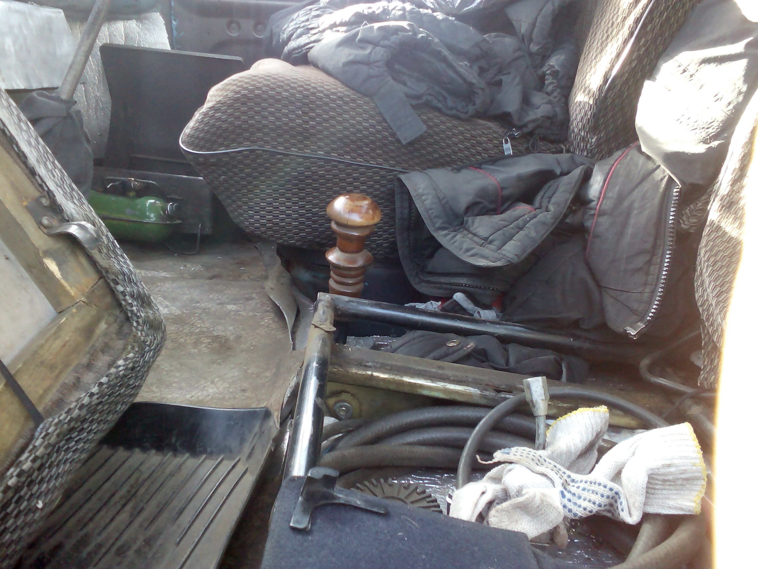

    Здравствуйте у меня есть небольшая просьба к вам,я собираюсь установить рычаг включения выключения подъёма кузова,не могли бы вы сфотографировать как у вас переделано ,у меня кабина от 131,тоже хочу между сиденьями установить!

    forumfullimg~soldadd~1288191270416~1291818527960.jpg Добрый вечер Рем обязательно сфотографирую и скину фото рычага снизу у нас сейчас идут дожди а по грязи под машину лезть не охота сам понимаеш для начала я скину фотку тормозной ножки мотоцикла ЯВА с чего собственно я и делал рычаг подемника
