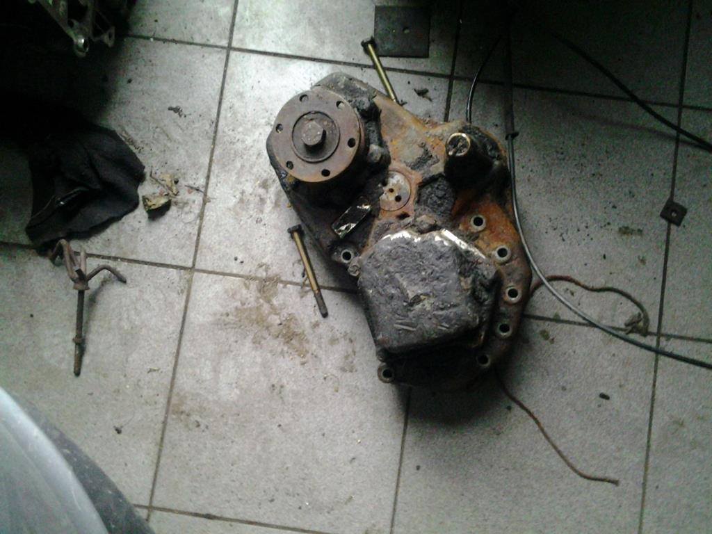

    завтра свой сфоткаю покажу........

    Сегодня специально поехал в магазин смотреть насосы нш 32 и нш 50 продавцы все в один голос утверждают что входы и выходы у насосов отличаются
    внешне они одинаковые( не в моем случае) посадочное в ком у всех одинковое . Сьездил к знакомому всю жизнь самосвальщик тоже самое сказал
    если бы говорит один в один подходили все бы и ставили нш50 (запас то мощности ведь не хуже)...был кстати в трех магазинах везде одно и тоже....Чудеса
    млжет до нас такие насосы не доходят...
    фото своего прилагаю....
  8. Игорь Б.
    1.135
    Не знаю....сколько на самосвалах работаю, недостатка мощности у НШ32-го не замечал.....просто в идеале масло надо лить назиму жидкое, а налето погуще.
