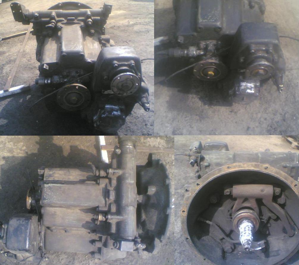

    А что это за фото?
    На КПП Mercedes, если что, на те, что с OM-366 идут, эти КОМ'ы не пойдут же. Ни на 5-ступки, ни на 6-ступки. На их КПП лючком по бокам, как у наших, нет.
