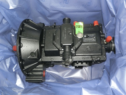

    Коллега Гашиш ,вы правильно все описали.Попробую фото вставить.
    Из сети фото.
    А здесь ,как у меня получилось.
