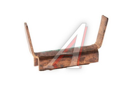

    Я бы начал с крышки КПП, не снимая КПП с автомобиля. Аккуратно открутите болты и снимите ее вверх. Проверьте, на месте ли на вилке латунные вкладыши.
