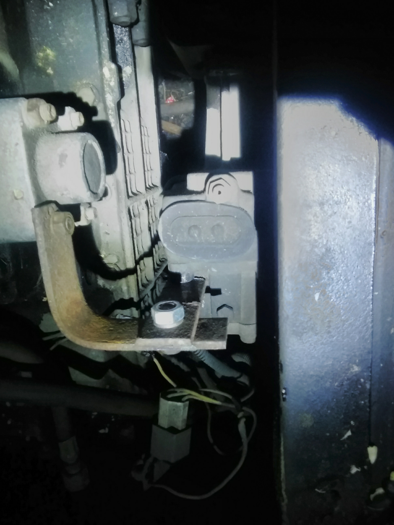

    Кронштейн вечный, качки не будет, ПГУ корпусом слегка упирается в основание. Готов второй комплект для установки на второй зил.

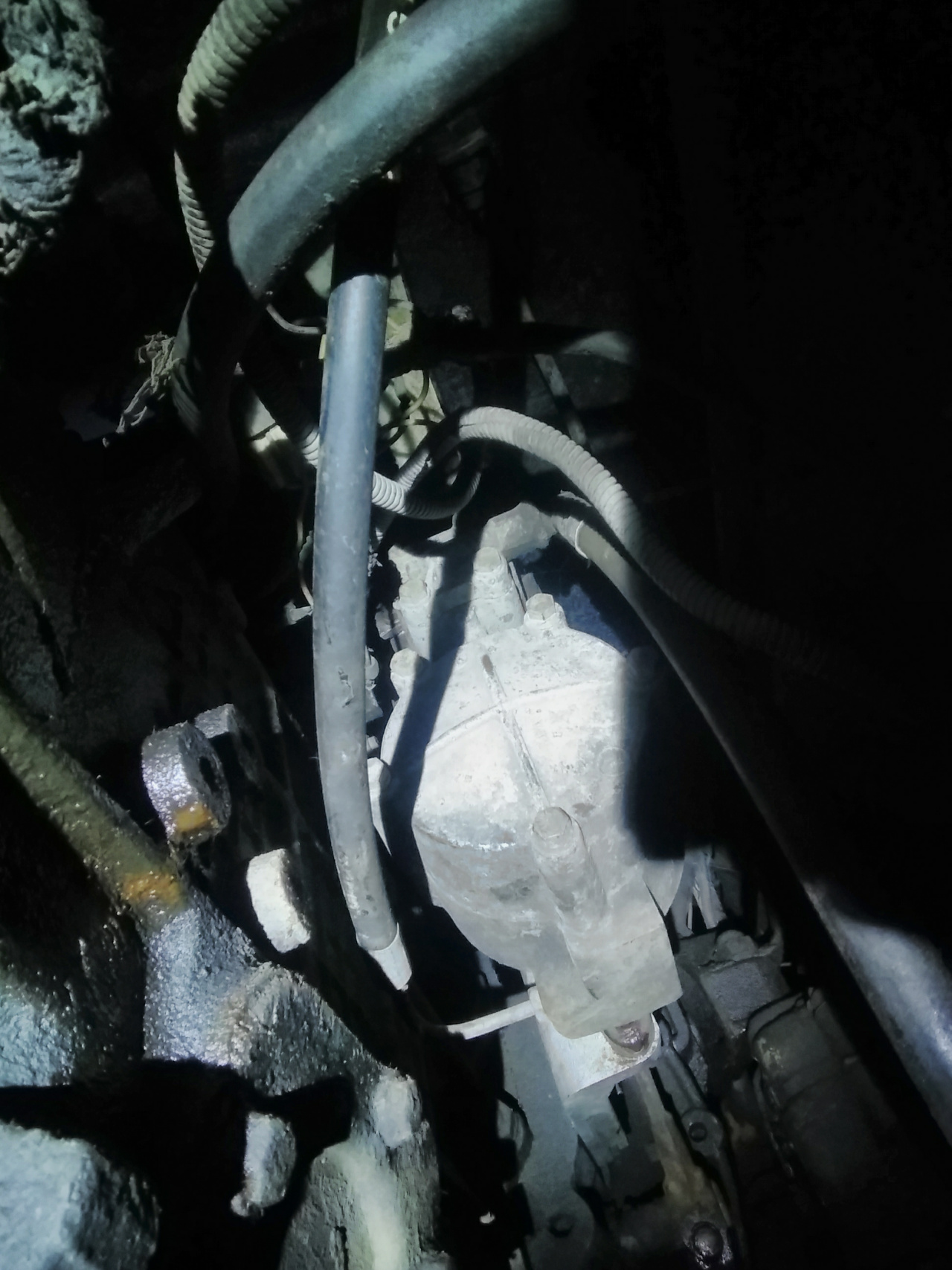

    Второй:

    На тех фото, что я показывал в теме про установку КПП9, кронштейн практически не виден. Отличается от вышепоказанного Александром тем, что усиленная косынками полка не фигурная, с вырезом, а цельная, с просверленным отверстием под носик ПГУ.
