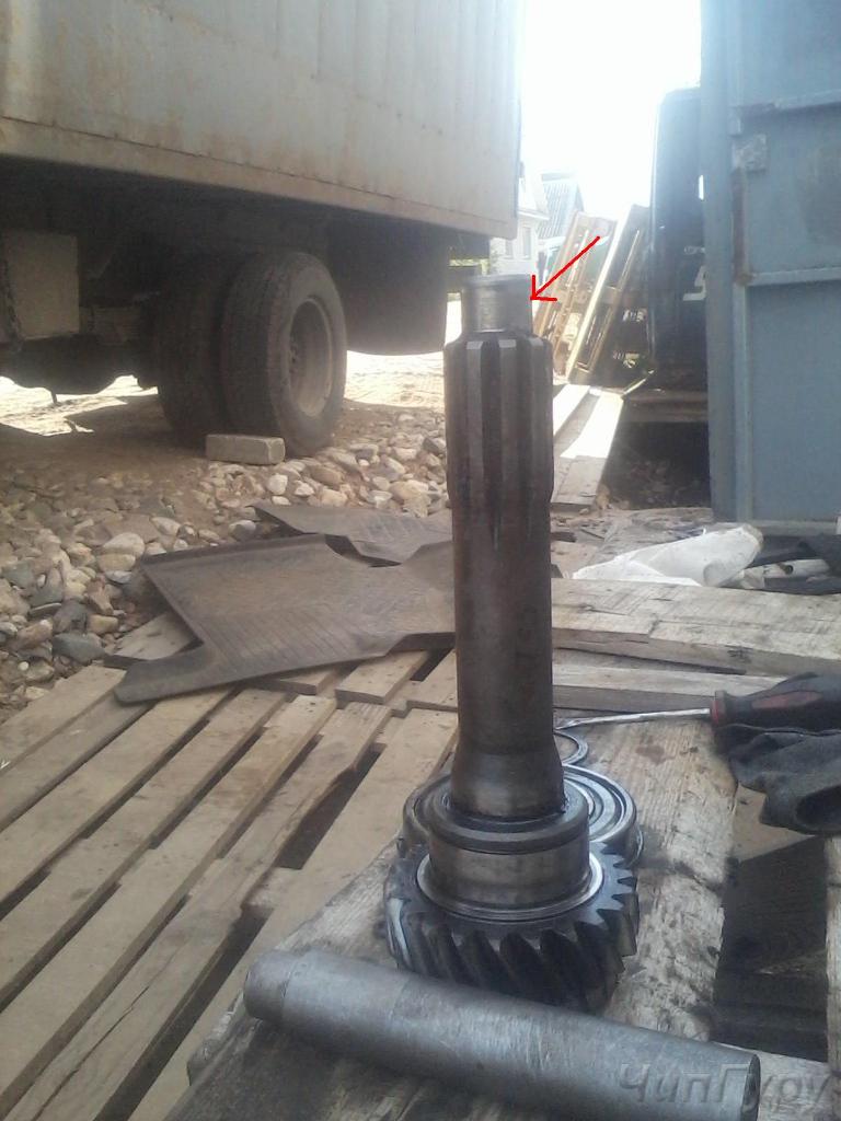

  1. Станислав
    Я лично нашел на Авито в Твери КПП от Бычка на продажу и тупо по договоренности с продавцом за небольшие деньги сделало обмен,этот свой валик ему в КПП а тот его исправный себе.
    Не внушили мне доверия все перечисленные способы.
  2. Рамир
    полуавтоматом варить неспеша продольными полосами,шлицевую мокрой тряпкой обматать если с углекислотой варишь ,проверить диском шлицевую,повести недолжно ,вал толстый и к токарю
  3. Сергей 102
    Сергей 102 Знаток
    Башкортостан, Месягутово
    ЗиЛ-433100 645+9 ст.
    На кардане было прослаблено посадочное место под подвесной. Наварили электродуговой сваркой. Проточили в токарном станке до нужного размера. Возили до трёх тонн на Газели-полёт нормальный.

  5. Рамир
    вал скорее всего цементированый,если так ,то на 20 мм ,сырой конец может и отломить.Дети на карусели с рулём на 4 человека , верхний подшипник конический регулировочный винт на 16 мм иногда ломали,пришлось делать на 20 .
  6. Станислав
    А вот это вариант,спасибо,то есть вместо 205 подшипника потом поставить 304 и забыть о проблеме.
  7. Александр 662
    Александр 662 Директор тарана
    185
    47
    ЗИЛ
    Я наварил обычной сваркой, при этом вал лежал в тазике с водой. Отдал токарю, тот помучался с центрацией (вал уже был обрезаный на 2 см, центра не было под конус), но проточил. Но Я наездил пока мало, может последствия будут)))
