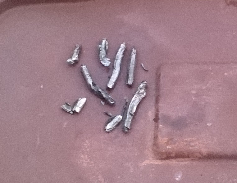

    По книге посмотрел похоже на роликовые подшипники может какой развалился конечно пока не разберешь не узнаешь, но сейчас не вариант разбирать надо повозить до конца месяца пока работа есть коробку привезу в запас если крякнет эта.
    Это ' браслет ' был-подшипник между первичным и вторичным валами
    У него тонкая обойма,новодел ваще пластиковая

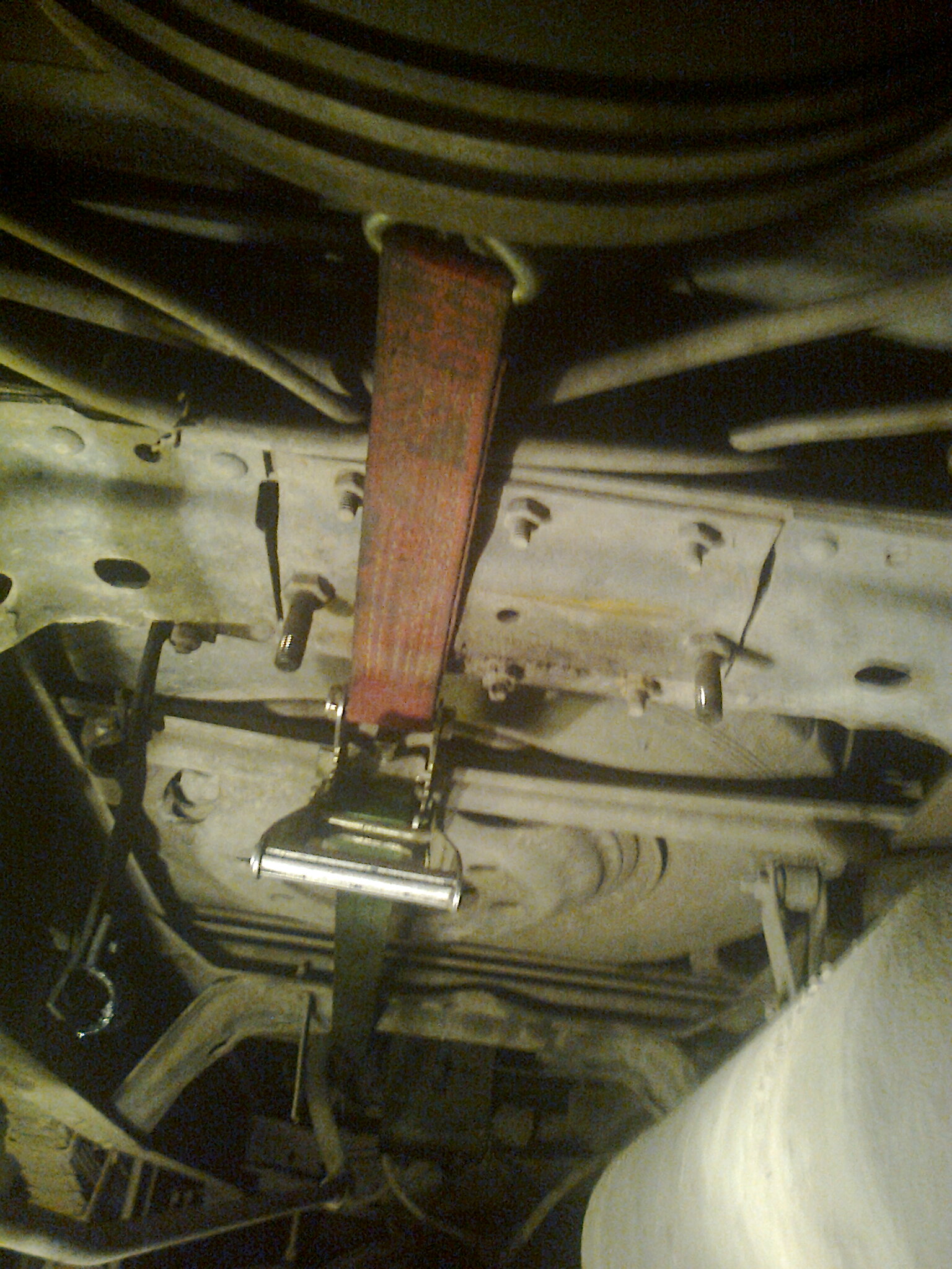

    Доброе время суток. Такая проблема:в наглую загнал кпп на место и видимо ухряпал подшипник в коленвале. Проехал км20 теперь немогу выдернуть кпп. Видимо приварился к первичном валу. Сдвинулась кпп на1,5-2см и встала. Какие варианты

    Щель есть-двумя добрыми монтажками пробовать раздирать.Кто-то из форумчан описал крайний случай- вытащили двигатель вместе с коробкой и раздирали двумя ломами на земле.

    Фото0187.jpg Фото0185.jpg Посмотреть вложение 12756
    Привет Игорь.
    Я КПП вывешиваю на съёмник,а вытягиваю стяжкой в сторону моста.
    Это конечно для того, что бы коробку не опускать и менять диск сцепления.
    Ну в твоём случае,можно с подшипником выдернуть. Посмотреть вложение 12756
    7.792
    2.879
    Тоже свою 9-ступку стяжкой вытягиваю. Создать натяг и монтажками в щель - выйдет как миленькая.

    Вчера пробовал. Порвал трос. Пока на месте

    Передний роликовый подшипник на первичном валу №264706, проходили такое.
    7.792
    2.879
    Какое такое?:unknown:
    Там 205-й в коленвалу же держит.

    Извиняюсь, что немного сбил последние обсуждения, но это я ответил на предыдущий вопрос. Доставал из своей коробки такие же запчасти, менее покоцанные правда.
