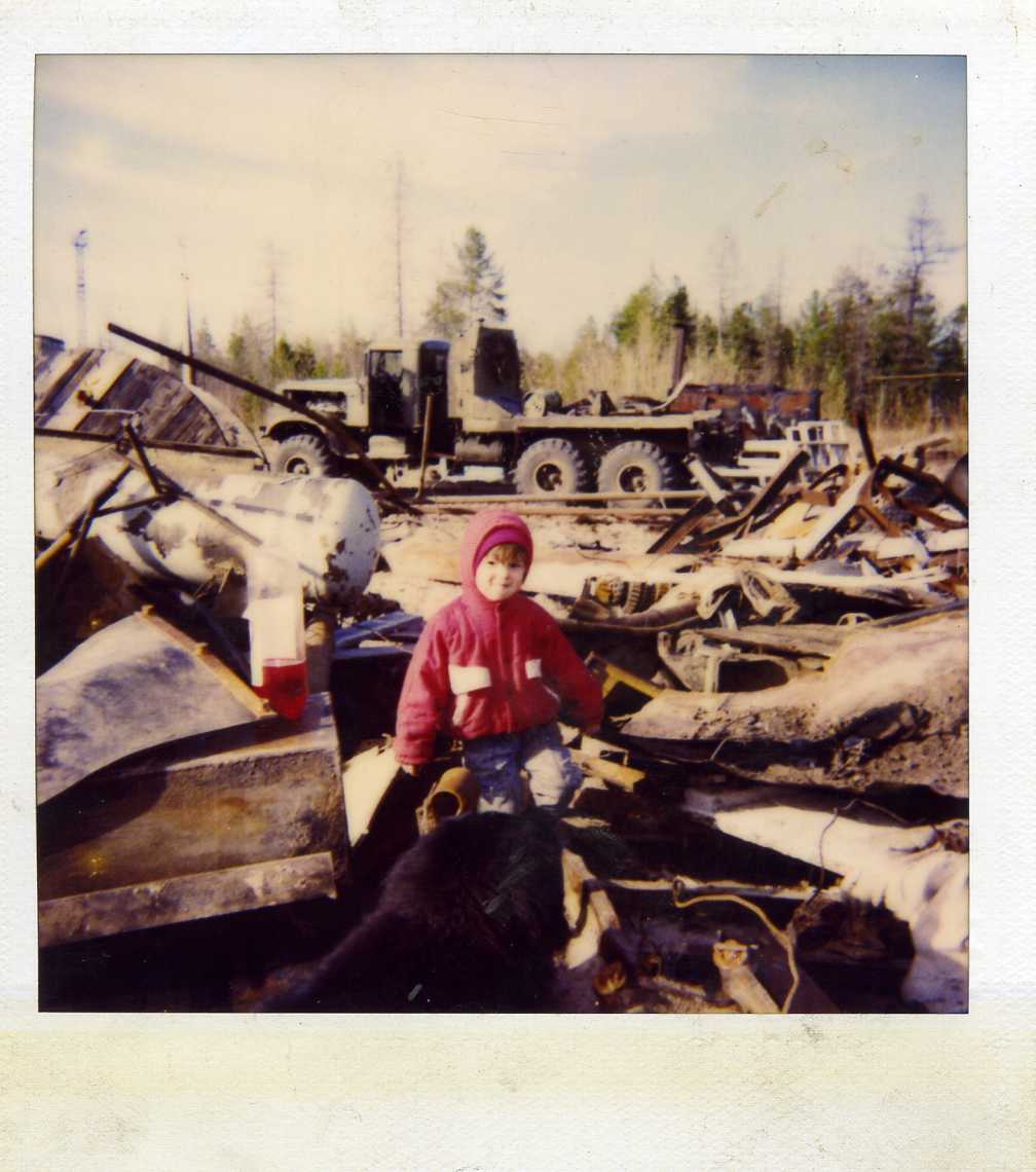

    привожу фото 1997 года,у меня на кразе с площадкой стоял точно такой же кран,на половине вылета стрелы я перевёз кразовскую раму в сборе с балансирами и передними рессорами!рама висела на стреле сбоку,дорог у нас не было и таким способом я вёз раму около 20 км!масса груза более 1 тонны!
    лёгкость поворота стрелы иногда не нужна(если машина стоит не ровно),не для красоты на торец трубы приварен флянец с отверстиями!!!!в эти отверстия ставится стопор,что бы стрела не поворачивалась сама! img267.jpg
