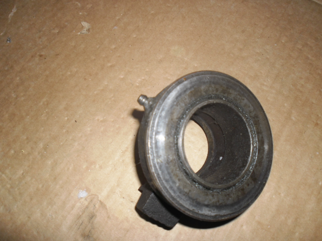

Кто чем смазывает выжимной подшипник?
Тема в разделе "Трансмиссия", создана пользователем Механикус, 22 окт 2014.
  1. Атаман 61
    У меня например лючек прикручен,и чтоже мне каждый раз его откручивать? его один раз смазал,отрегулировал,чтобы лапки не косались и забыл про него!
  2. Игорь Б.
    1.135
    Виталя, тут не соглашусь:shock:.....а как тогда контролировать гоняет выжимной или нет:?......у меня лючок на двух болтах и снять его занимает 1 мин.
  3. EVGEH 72
    EVGEH 72 Шофёр
    164
    28
    Тюменская Обл
    Зил157
    евгений
    Брат Брат тормози а .Твоя машина что хочеш то и делай .У меня машина кормилица , и мне не в лом снять лючок помазать и посмотреть . Это ступа Брат , а там не помажеш не поедеш .

    Брат,дак у меня тоже кормилица"ы!и коробку отодвигать мне тоже брат не в кайф,тем более у меня самосвал,и нш с комом....оно понятно что кашу маслом не испортиш,но не до такой же стапени заморачиваться!да и на самосвале сцепление чаще чем выхимной меняеш,особено с сегодняшними водятелами......
    разобрать,помыть помазать прочистить и забыть лет на 5.....если вовремя мазать...
